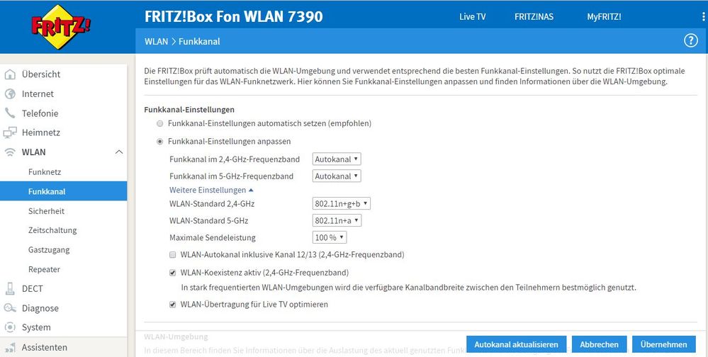

Hallo alle, ich habe seit ner Stunde die Aria und bekomme sie nicht mit WLAN verbunden. Die hier vorgeschlagene Lösung hilft mir irgendwie auch nicht denn ich finde in den Einstellungen der Fritzbox (7490) weder was mit 2,4 noch was mit 802.11..... Wo muss ich denn dahin? Unter dem Punkt WLAN hab ich alles schon zig mal angeklickt. Ich finde nichts....
Bitte hilfe....
Akzeptierte Lösungam 06-02-2017 12:57

Habe keine FritzBox, aber schaue mal hier, vielleicht ist etwas dabei was zur Lösung beiträgt:
Akzeptierte Lösungam 06-02-2017 13:00
am 06-02-2017 13:00
genau DAS finde ich ja leider nirgends in der Fritzbox....

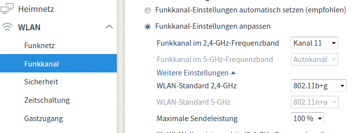

Hi. Darf ich fragen wo ich diese Einstellungen in der Fritzbox finde? Ich hab gerade online versucht diese Einstellungen zu finden. Leider ohne Erfolg
Glg
Akzeptierte Lösung11-20-2017 09:24 - bearbeitet 11-20-2017 09:26
Die Einstellungen sind unter WLAN - Funkkanal zu finden. Hier muss man Funkkanal-Einstellungen auswählen und dann "Weitere Einstellungen" aufklappen. Unter WLAN-Standard 2,4-GHz kann man dann die Änderungen durchführen. Nicht vergessen auf Kanal 11 umzustellen!

Vielen lieben Dank. Ich hab' s geschafft
jetzt funktioniert es. Danke

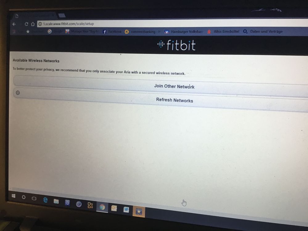

Ich habe dieses Forum sorgfältig durchgelesen und alle Einstellungen entsprechend eingestellt, aber im Setup Prozess zeigt meine Aria gar keine Netzwerke zum Verbinden an. Was kann ich noch tun.
Akzeptierte Lösungam 01-02-2018 18:37
am 01-02-2018 18:37
Herzlich willkommen in der Community @NielsHH! Hast du irgendwelche Änderungen an deinem Netzwerk oder deinem Router vorgenommen? Oder hast du vielleicht dein Passwort geändert? Versuche es einmal mit den Schritten aus diesem Artikel unserer Hilfe-Seite.

MarcelFitbit schrieb:Herzlich willkommen in der Community @NielsHH! Hast du irgendwelche Änderungen an deinem Netzwerk oder deinem Router vorgenommen? Oder hast du vielleicht dein Passwort geändert? Versuche es einmal mit den Schritten aus diesem Artikel unserer Hilfe-Seite.
Ich freu mich auf deine Antwort!
Ich habe einen neuen Router eingerichtet, aber Netzwerk Name und Passwort vom alten übernommen. Alle Einstellungen wie hier beschrieben übernommen, aber die Waage zeigt kein Netzwerk an (Siehe Foto). Mein Handy findet 3 Netzwerke.
Akzeptierte Lösungam 01-05-2018 15:27
am 01-05-2018 15:27
Ist der Name des WLAN's sichtbar oder unsichtbar?
