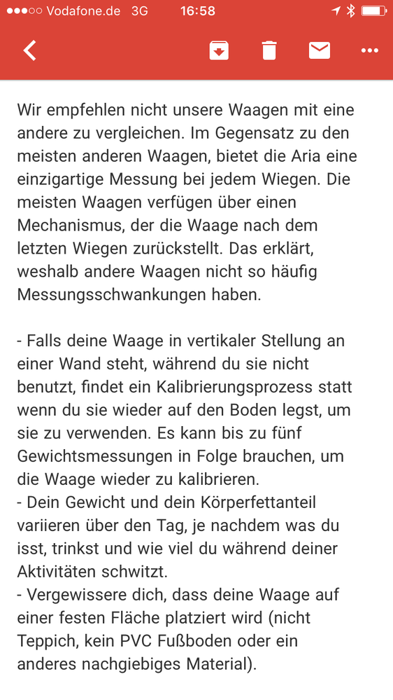

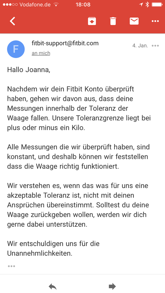

Ich hab Support kontaktieren und die haben mich auch nicht wirklich geholfenIMG_0084.PNG

@JOLEN danke für deine Antwort. Das einzige, dass ich noch fragen kann ist ob du dich bar Fuß wiegst. Falls es auch der Fall ist, dann bitte schreibe an Support aber dieses Mal erkläre ihnen, dass die Gewicht Schwankungen zu groß sind und dass du sie schon mehrmals neugestartet hast. Schicke im Anhang den Beleg.
Lass mich wissen, was für eine Antwort du bekommst 🙂
Lucia | Community Moderator, Fitbit
Hat dir dieser Post geholfen? Bezeichne ihn als Lösung und gib mir Kudos 😄

Hallo ich hab der Support nochmal  ein geschriben  die haben eben mich email geschikt mit die baterie raus30 Sekunde und 5 mal nacheinander  sieh wiegen was hab ich schon gemacht mehrmals ich gehe morgen fru zu bekannte mache ich da prüfen meine Gewicht und wann ist so wie meine alte wage zeigt dann die Aria zu karton und mediamarkt
