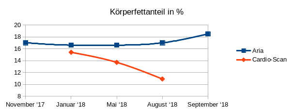

Hallo @LuciaFitbit,
der Support hat mir ein paar Hinweise gegeben, die ich aber schon alle in den FAQ gefunden und erfolglos ausprobiert habe. auf meine Antwort von vor einer Woche habe ich bisher keine weitere Reaktion erhalten und daher gestern noch einmal geschrieben. Diesmal mit Vergleichswerten die genau zeigen, daß mein Körperfettanteil sinkt, die Aria aber ständig steigende Werte anzeigt. Für eine 100-Euro-Waage ein eher schlechtes Verhalten.
Ich werde aber dran bleiben - habe ja noch ein. Klappessen halbes Jahr Garantie. Ich hoffe, der Support versucht nicht, das auszusitzen...
Auch Dir sonnige Grüße
Paul
