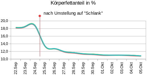

nachdem wir im Urlaub waren, wieder zurückgekommen sind, und ich in meinem Aria-Profil meine Figur auf "Schlank" eingestellt habe, bekomme ich nach einigen Messungen nun folgenden Verlauf:
Hier ist ganz klar zu erkennen, daß die Waage mit der Umstellung im Profil augenscheinlich einen anderen Algorithmus anwendet, um den Korperfettanteil zu ermitteln. Und das muß(!) ausschließlich in der Waage passieren, denn sie zeigt die Werte an, bevor sie sich am Server anmeldet.
Nach der Änderung hat sich der Wert in den vergangenen Tagen nun an den einer professionellen Korperfettmessung sehr genau angenähert.
Ich hätte nie gedacht, daß ich als "Schlank" durchgehe, geschweige denn in die Kategorie der Sportler falle, die in der Info beschrieben wird: "...wenn Du mehrere Stunden pro Woche hart trainierst...". Also ich bin zwei mal im Fitti und sehe mein Training eher als "moderat" an. OK. Ab und an mal auf dem Mountainbike und das dann auch nicht "hart". Aber wenn die Zahlen jetzt nahezu exakt mit den professionell gemessenen Werten im Einklang sind, dann bin ich auch im Einklang mit der Messmethode von Fitbit 🙂
