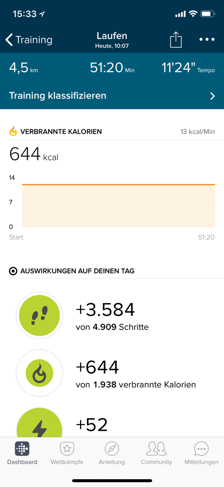

hatte das eben auch wieder gehabt, ich war joggen, hatte dadurch über 6000 Schritte und plötzlich waren es nur noch 4000. ich nutze ein fitbit One.
ich habe es immer dann, wenn ich mit Strava eine Aktivität tracke und das Fitbit dabei habe.
Meine Vermutung: er zieht die Schritte die ich innerhalb der Aktivität gemacht habe einfach wieder ab, wobei das auch nicht ganz stimmen kann. Da ich unter 1000 hatte vor dem Lauf und dann 6000 und dann nur noch 4000.
anbei ein Screenshot, da steht auch was von 3500 Schritten, etwa die Größenordnung die mir fehlt. In der Dashboard Ansicht bekomme ich nur die 4909 angezeigt

Danke dass du nochmal berichtest @svolvaer! Ja wenn du in Frankreich warst dann keine Vermutung nicht stimmen. Strava ist ein Service, mit dem man Übungen aufzeichnen kann. Aktivitäten von Strava werden als manuell protokollierte Aktivitäten an Fitbit übertragen und enthalten keine GPS- oder Herzfrequenzdaten von Strava. Beachte bitte das nur mit einem Gerät aufgenommene GPS-Daten mit Strava synchronisiert werden. Übungen, die mit der Fitbit-App aufgezeichnet wurden oder keine GPS-Daten haben, werden nicht mit Strava synchronisiert. Ich rate dir einmal die Verknüpfung zwischen Strava in Fitbit zu widerufen und die Konten danach wieder neu zu verknüpfen.

Ich hatte es nach der Aktion in Frankreich getrennt. Und dann ein paar Tage später neu verknüpft. Dann bin ich gestern wieder mit Strava gelaufen (über iPhone) und hatte das gleiche Problem. 7000 Schritte auf Fitbit One gezählt, kurze Zeit später auf das One gesehen, standen da nur noch 4000.
habe es erneut getrennt und lass es wohl jetzt auch so.

Bei mir ist es auch passiert. Beim joggen hat die Uhr vibriert und 10 000 Schritte angezeit. Nachdem ich die Aktivität auf Strava hochgeladen habe waren die Schritte plötzlich bei 8000.
Ich habe mir über API die Schritte pro Minute angeschaut. Immer genau während einer Strava Aktivität sind die Schritte konstant bei ca. 110 pro Minute. Ich vermute dass Fitbit mit den Daten von Strava (km gelaufen / geschätzte Schrittlänge) die eigenen Daten überschreibt. Sehr schade, ich hätte mir gerne die Cadence von meinen vergangenen Läufen angeschaut.
