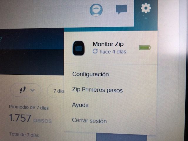

Hola Andrea; hice lo que me sugeriste para ver si ajustando bien la pila se solucionaba el problema y hubo una batería que duró casi dos meses (todo un record) pero las posteriores han vuelto a durar apenas 3-4 semanas. La última la puse el día 11 de junio y ha dejado de funcionar el 21 de junio, es decir, 10 días; y lo curioso es que mirando la última sincronización que hizo el día 21 de junio, figuraba que la batería estaba bien (en verde); adjunto foto.
Que puedo hacer?
Saludos, IsabelFoto 250618
el 07-13-2018 21:50
el 07-13-2018 21:50
Disculpa por la demora de mi respuesta y con gusto seguiré ayudándote con el inconveniente con la batería de tu Fitbit Zip @isabel
¿Trataste el consejo que te dio @SunsetRunner de cambiar de marca? ¿Todavía se te agota la batería en días?
Espero tu respuesta.
el 07-13-2018 23:21
el 07-13-2018 23:21
Efectivamente he seguido todas las indicaciones que me habéis ido dando, incluyendo el cambiar de marca de batería e incluso el comprarla en una tienda diferente, pero el problema persiste. La verdad es que tengo muy mala expetiencia con Fitbit porque el otro que tengo (un Flex) también me da muchos problemas.
