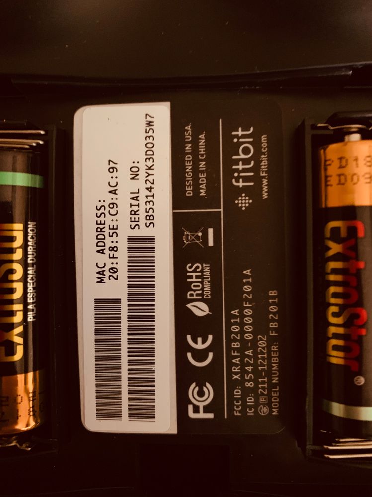

Esta es la placa de mi báscula. Actualmente tiene la báscula poco más de 3 años
el 08-29-2019 21:31
el 08-29-2019 21:31
Te doy la bienvenida a la Comunidad de Fitbit @iglesiasrz. Disculpa por la demora de la respuesta y será un gusto asistirte con tu inquietud acerca de el error que te aparece en tu Fitbit Aria. Gracias por adjuntar tu fotografía.
