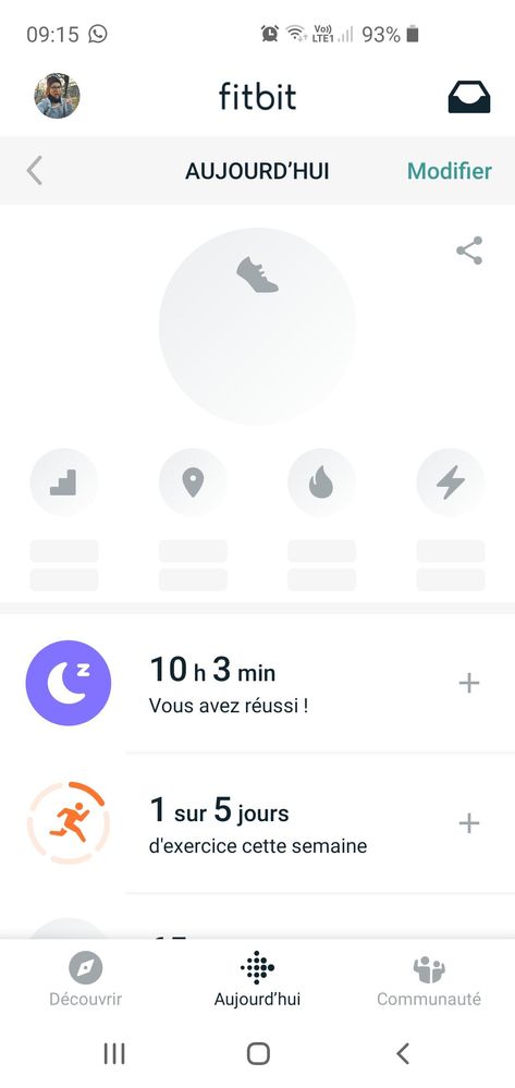

J'ai la FitBit Charge 3 depuis hier après-midi. J'ai deux soucis :
- L'affichage "Aujourd'hui" d'hier est vide, tout comme celui de ce matin. Pourtant, quand je clique sur l'icône des pas, j'ai la mesure qui s'affiche. C'est uniquement sur l'écran d'accueil que ça reste vide. Voici la capture d'écran :

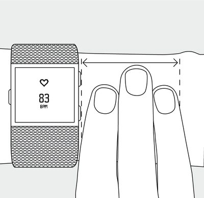

  • Tu as dormi dans une position qui a empêché le coach électronique d'obtenir une mesure cohérente de ta fréquence cardiaque ou si tu l'as porté de manière trop ample ou trop serre. En effet, Fitbit se sert de la combinaison des types de mouvements et surtout de la fréquence cardiaque pour générer une estimation de tes phases de sommeil.
Pour de meilleurs résultats, portes ton coach électronique plus haut sur ton poignet (environ la largeur de 2 à 3 doigts au-dessus de l'os de votre poignet). Le bracelet doit être bien positionné mais pas trop serré.

Concernant le tableau de bord "Aujourd'hui" sur l'application, voici la capture d'écran, qui n'a pas changé depuis 3 jours d'utilisation :

Bonsoir,
Je relance le sujet car j'ai toujours le même problème d'affichage vide sur la page "Aujourd'hui" de l'application (voir photo de mon précédent post).
