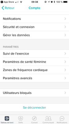

Cependant en faisant défiler les options comme dans ton lien, je n'ai pas l'option " suivi de la fréquence cardiaque", je n'ai que celle sur "zones de fréquence cardiaque"..
Donc a aucun moment je n'ai trouvé le fameux bouton "activé ou désactivé"..

Bonjour @Aleerakz! Merci pour ton retour et pour la capture d'écran. Je m'excuse pour le délai dans ma réponse. Note que pour avoir l'option " suivi de la fréquence cardiaque, il faut que tu cliques sur l'image de ta Charge 3, en suite défile vers le bas et tu la verrais.
J’espère que ceci t'aidera. Fais-moi savoir si t’as plus de questions! Femme heureuse
