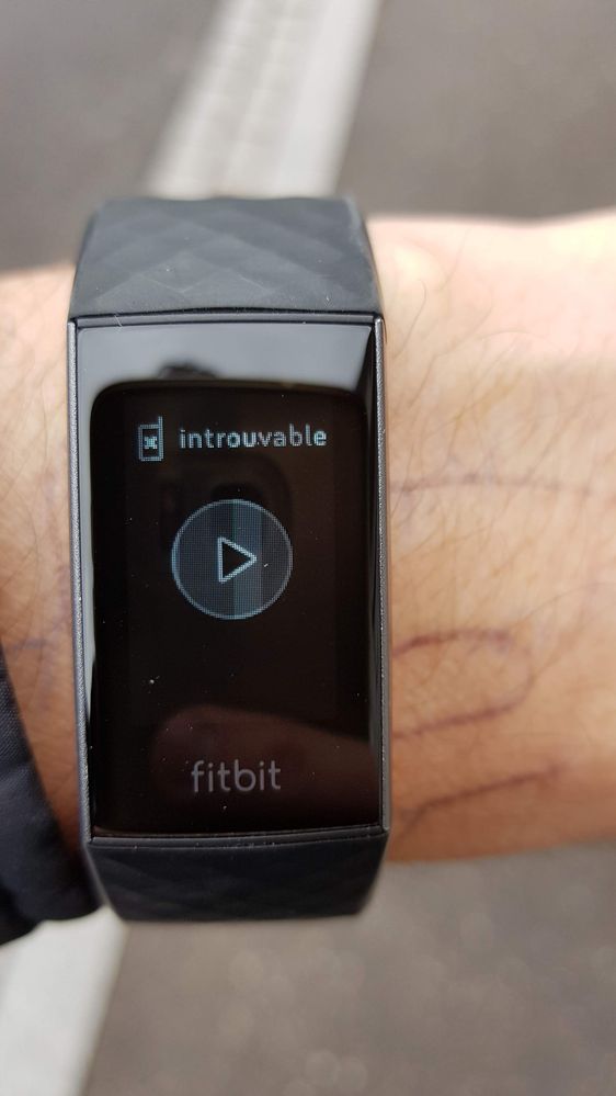

Quand je lance l'app marche ou running depuis mon charge 3, au debout je vois connexion et apres quelque secondes j'ai le message introuvable. Gps et blutooth bien activés . Par contre après si je démarre l'appli, je vois l'historique de mes marches ou running..

Bonjour,

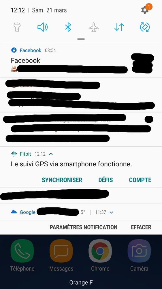

J'ai le même problème : lorsque je lance une activité, qui nécessite une connexion avec mon téléphone pour obtenir les coordonnées GPS, mon téléphone indique "connexion" mais il me marque qu'il ne parvient pas à trouver le téléphone et me demande de lancer l'appli Fitbit sur celui-ci. Pourtant je vois bien sur mon téléphone l'icône de position apparaître et une notification Fitbi qui me dit que le mode position fonctionne. Le problème est le même si je lance l'appli Fitbit. La synchronisation normale fonctionne correctement.
J'ai redémarré ma montre, mon téléphone, désinstaller / réinstaller l'appli mais ça ne fonctionne toujours pas.

Bonjour,
1) Le Wi-Fi est bien désactivé mais ça ne fonctionne pas.
2) L'application Fitbit est ouvert, même en premier plan, mais ça ne fonctionne pas.
3) L'application Fitbit a bien accès à la localisation, mais ça ne fonctionne pas.
4) Le signal GPS est correct car lorsque je lance une autre application sur mon téléphone (ex : Maps), ma position sur la carte est correcte (point en bleu), mais ça ne fonctionne pas.
5) J'ai une Charge 3 et mon téléphone est un Samsung S7 à jour. Avant j'avais une Charge 2 est cela fonctionnait.
Ci-dessous, j'ai fait de nouveaux essais en changeant la méthode de position. Je suis passé de GPS seul au mode Précis (GPS + Wifi + ...), mais ça ne fonctionne pas.
L'application et la montre se synchronise correctement pour mes pas et autres car je peux voir mon nombre de pas en temps réel.
Je peux voir que la montre demande bien au téléphone de lui envoyer la position (voir menu de notification) mais c'est comme si la montre ne la recevait pas.
