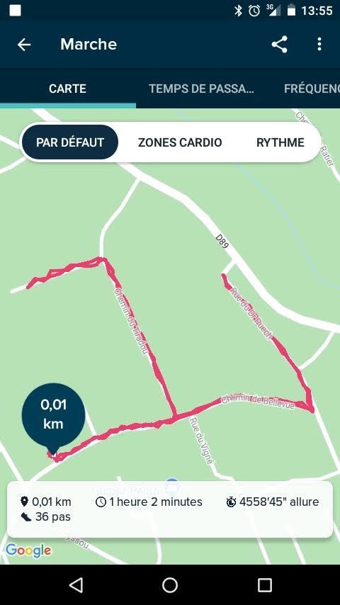

Bonjour,
j'ai acheté ma charge 3 au mois de mai en sachant que mon téléphone ne serait peut-être pas compatible (Archos Access 50 3G), et ce fut le cas.
Depuis j'utilisais l'appli sur mon pc (windows) pour la synchro.
Je l'avais choisi en particulier parce qu'il était indiqué sur le site qu'elle détectait les pas même en poussant une poussette, hors ce n'est pas le cas : première déception.
J'ai finalement changé mon téléphone pour un modèle que j'avais testé et qui était compatible (à ma grande surprise d'ailleurs, vu qu'il s'agit de la même marque : Archos 50f Neon).
Mais... Lorsque je pars pour une marche, toujours avec ma poussette (lol), j'ai 2 cas de figure :
- si je lance l'activité "marche" depuis le téléphone à l'arrivée quand je termine l'activité le tracé du GPS est très court (moins de 100 mètres) et bien sûr je n'ai quasiment aucun pas d'enregistrés.
- si je lance l'activité "marche" depuis la montre le tracé GPS est bon mais je n'ai quasiment aucun pas et la distance enregistrée est ridicule...
En fait la montre se fit aux pas détectés et ne tient pas compte du tracé GPS.
Y'a-t-il moyen de changer ça et de faire en sorte que la distance soit calculée en fonction du tracé et que les pas soient calculés ensuite par rapport à la distance ?
Sinon je suis maintenant doublement déçue...
J'en profite pour signaler que lorsque j'ai connecté la montre au smartphone une mise à jour m'a de suite été proposée alors que je n'en avais jamais eu en étant connecté au PC.
Bonne journée

Bonjour,
vous dites :
"la fonction GPS connecté utilise les capteurs du téléphone situé à proximité pour recueillir des données GPS car il n'est pas doté d'un GPS et ainsi tu auras la distance. "
Pourtant à ce que j'ai lu sur cette communauté l'appli ne tient pas compte du GPS pour le calcul de la distance,
donc qu'en est-il ?
Pour ma part ce matin la montre ne m'a compté que 36 pas et 10 mètres parcourus alors que le tracé du gps enregistré dans l'appli montre bien les 1.9 km de mon parcours,
merci, bonne journée

Bonsoir, ma longueur de foulée était déjà réglée, et j'ai le tracé complet de mon parcours sur l'appli donc le GPS a bien fonctionné, je vous met le lien vers mon post à ce sujet :

Solution approuvéele 09-26-2020 15:18
le 09-26-2020 15:18
Merci pour ta réponse @sophie-do. J'ai mis ensemble tes messages, je te remercie pour les images et pour partager tes commentaires.
Pour obtenir de meilleurs résultats je te conseil de :
1. Ouvrir -Réglages-, puis sélectionne Confidentialité.
2. Sélectionner Service de localisation et s'assurer de son activation.
3. Rechercher Fitbit dans la liste des applications et s'assurer du réglage sur En utilisant l'application ou Toujours. Si tu choisis le paramètre Toujours, la fonctionnalité Course sur mobile redémarrera automatiquement lors d'arrêts inattendus.
La fonction GPS connecté de ton Charge 3 utilise les capteurs du téléphone situé à proximité pour recueillir des données GPS car il n'est pas doté d'un GPS et ainsi tu auras la distance. Pour plus d'information tu peux jeter un œil à notre article: Mon appareil Fitbit est-il doté d’un GPS ? Si tu commences à te déplacer avant d’avoir un signal GPS, le coach électronique calculera la distance en fonction de tes pas et de la longueur de ta foulée, jusqu’à l’obtention d’un signal GPS. Je te recommande donc, de t'assurer de commencer l'activité quand tu as la signal GPS.
Voici plus de détails concernant la compatibilité : Quels téléphones et tablettes puis-je utiliser avec mon coach électronique ou ma montre Fitbit ?
Finalement, peux tu m'éclaircir si tu as eu des inconvénients pour faire la mise à jour ?
J'espère que cette information te sera utile. Tiens moi au courant !
Solution approuvée09-26-2020 15:21 - modifié 09-26-2020 21:46
Bonjour,
j'avais fait tout ça, d'ailleurs comment expliquez-vous que le tracé soit complet si vraiment j'ai eu un problème avec le gps ?
Pour ce qui est de la mise à jour je n'ai pas eu de problème pour la faire, ce que je ne comprend pas c'est pourquoi la version de l'appli sur pc (windows) ne m'a jamais proposé la mise à jour (elle m'a été proposée dès la première connexion au nouveau smartphone)
Bonne journée
