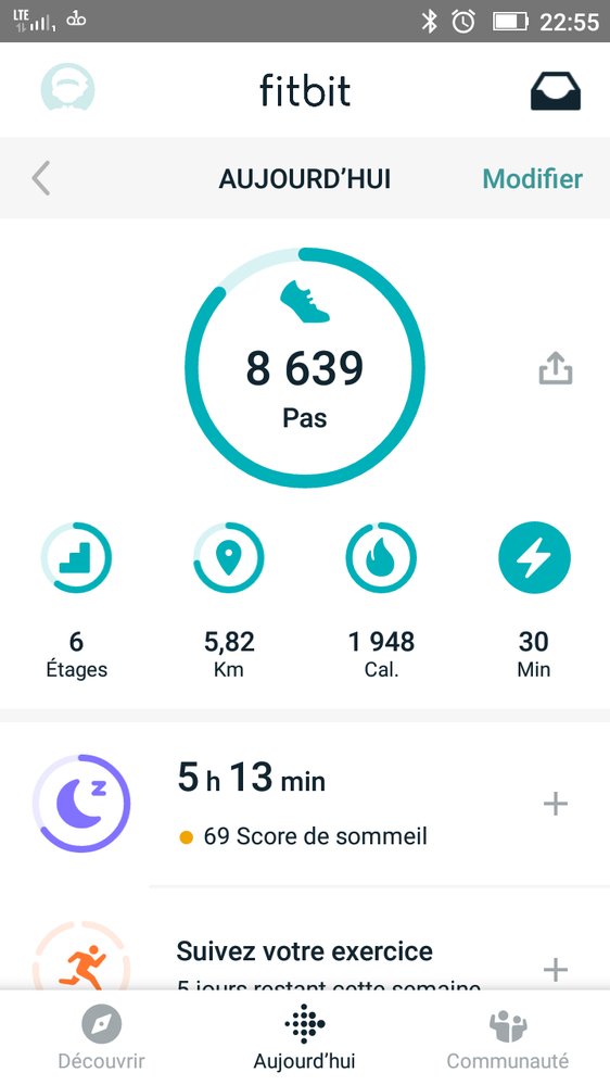

Alors pendant premiers quelques mois d'utilisation, il n'y avait aucun souci de reconnaissance de mes différentes activités (principalement le vélo extérieur et la course a pied). Mais c'est depuis 3 semaines environ que je n'ai plus aucun enregistrement automatique alors que l'appareil semble détecter l’activité physique. Par exemple, ce soir j'ai fait 30 min a vélo qui apparaissent dans les minutes actives mais il n'y a aucune activité enregistrée. Et cela est vrai même pour des sorties de 2 heures de vélo ou la fréquence cardiaque est bien enregistree et on voit tout de suite une activité sportive.
Par contre, c'est vrai qu'en ayant constaté ce problème, j'ai commencé a rentrer mes activités manuellement et c'est peut etre ca le problème?

Merci pour ta réponse si détaillé et ta collaboration en ajoutant ces captures d'écran @GosiaFit
SmartTrack détecte automatiquement ton activité à vélo mais assure-toi d’activer l’exercice dans l’application. Pour en savoir plus sur comment suivre tes activités, je te recommande l’article Comment suivre mes exercices et activités avec Fitbit ?
SmartTrack reconnaît bien les exercices qui durent plus de 15 minutes mais tu peux changer ces paramètres et réduire ce temps à 10 minutes ou l'augmenter jusqu'à 90 minutes. Prends en compte que si tu fais une pause pendant l'activité, ceci ne sera pas pris en compte, je te conseille donc de baiser la quantité de minutes pour t'assurer que l'activité sera reconnue.
Pour ajuster les paramètres de reconnaissance de l’exercice sur l'application Fitbit :
  1. Tapoter sur l’onglet Aujourd’hui, puis tapoter sur la vignette Exercice
  2. En haut à droite,
       tapoter sur l’icône en forme de roue dentée.
  3. Tapoter sur un exercice, puis régler la durée (essayons 10 min pour toutes les activités) ou activer la Reconnaissance automatique.
