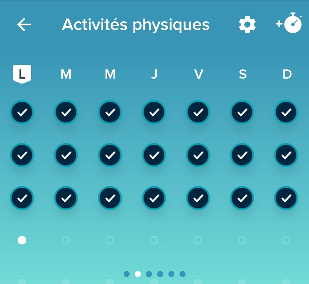

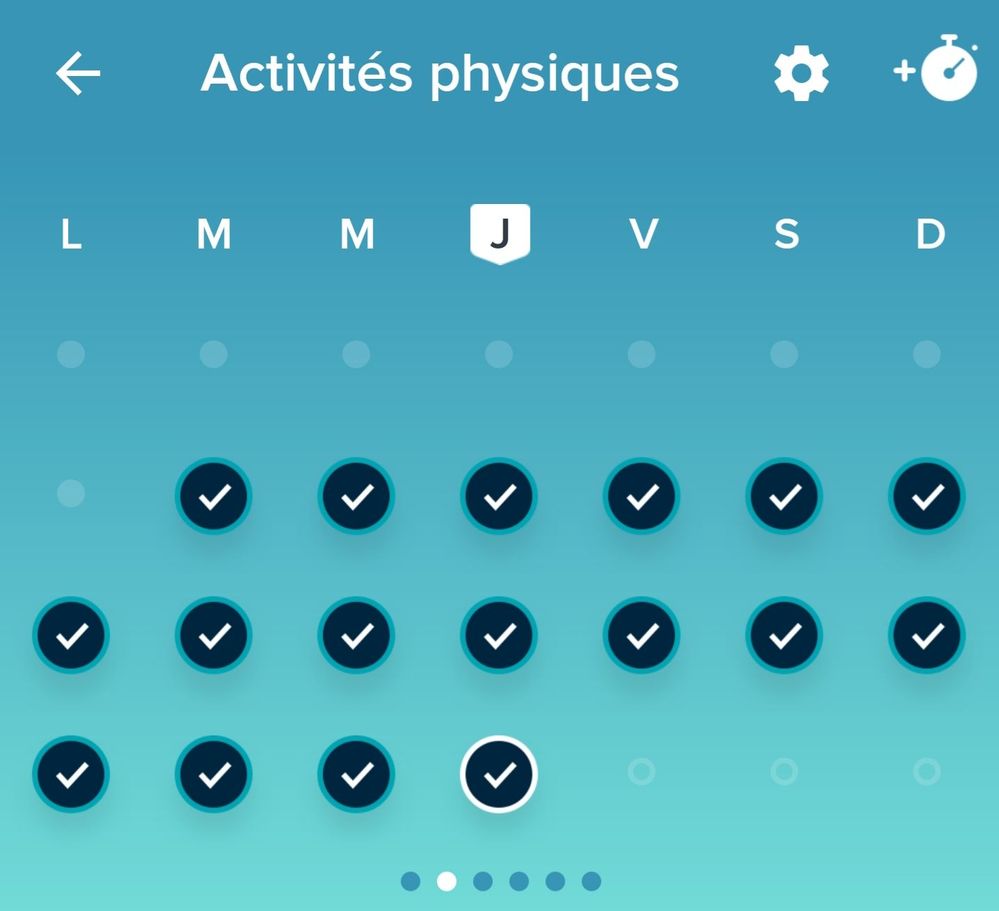

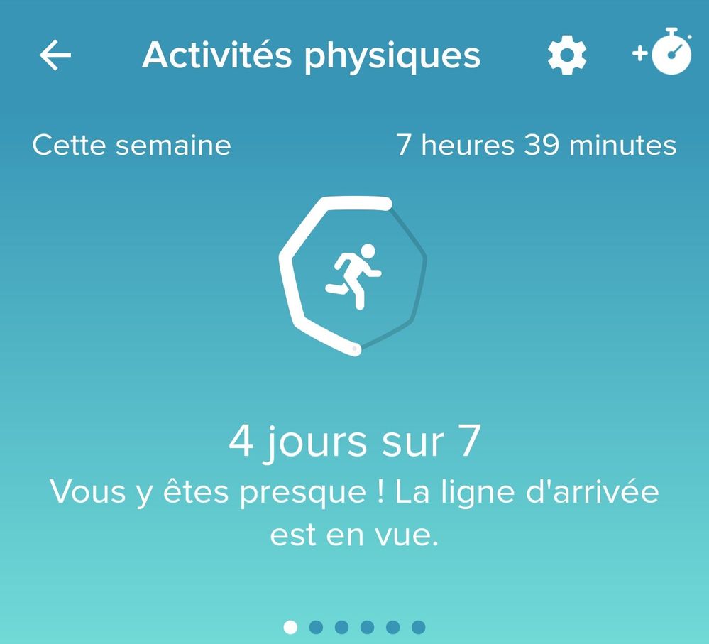

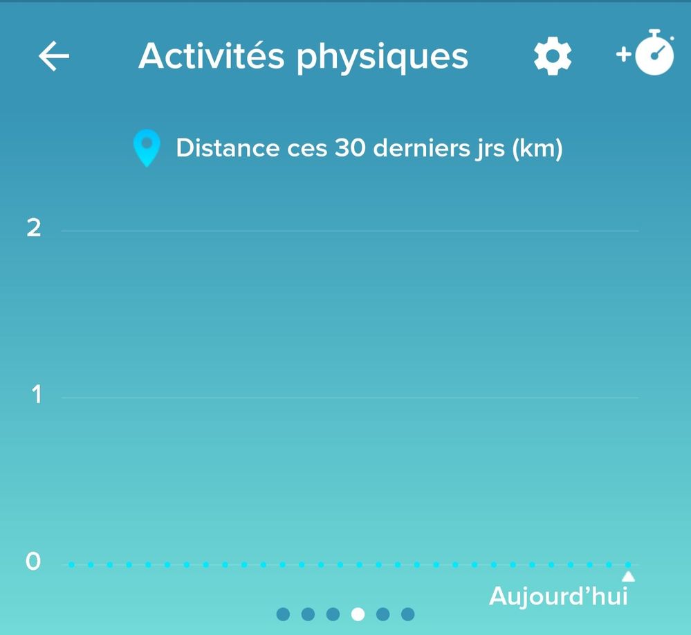

Je possède un tracker Inspire HR depuis fin avril et j'en suis plutôt satisfaite. Cependant je me suis aperçue d'une anomalie dans "Activités physiques" (Exercice par semaine). Mes activités sont bien enregistrées mais il y a un problème au niveau du calendrier et des graphiques situés en haut de la page de cette partie de l'application. Ils sont bloqués jour après jour sur 18 jours au lieu des 30 indiqués dans Calendrier, Durée de ces 30 derniers jours (minutes), Exercice dans les zones de fréquence cardiaque (minutes) et Calories brûlées ces 30 derniers jours. Dans Distance ces 30 derniers jours (km), il n'y a rien du tout. Par ailleurs pas de problème concernant les objectifs Pas, Km, Calories, Minutes et leurs graphiques.

Je retrouve bien ma liste d'activités sur le tableau de bord avec la date, l'activité, les pas, la distance (qui ici est notée S. O.), la durée, les calories et la possibilité d'entrer dans les détails à chaque activité comme sur l'application. Pas de diagrammes relatifs aux activités mais seulement aux objectifs. Que signifie le S. O. ?
J'ai tenté la désinstallation et la réinstallation de l'application sans plus de succès. Mais il m'a pris hier de descendre tout en bas de la liste et de remonter et là, magique, le calendrier et les diagrammes en barres affichaient bien tous les jours 🙂 Donc je pense que la multitude d'activités enregistrées bloquait la visualisation des diagrammes dans leur ensemble. Il s'agit principalement de petites marches et le fait d'en avoir parfois un certain nombre et ce tous les jours rend la liste relativement longue et empêche le calcul direct. Je dois donc redescendre en bas de la liste à chaque fois.
En revanche, le diagramme Distance ces 30 derniers jours (km) reste vide. Je n'utilise pas le GPS de mon téléphone pour le moment, je présume que le problème vient de là ? Malgré la non activation du GPS, les km parcourus par jours, semaine, mois, année, ... et leur moyenne apparaissent bien dans les diagrammes Objectifs. Si je ne me trompe pas, je pense qu'il s'agit ici d'un calcul effectué à partir d'une longueur de foulée présumée ? Et que par conséquent il peut se faire sans GPS même si moins précis ? J'ai également vu qu'on pouvait entrer directement la longueur de sa foulée si on la connaissait. Donc concernant les activités, obligation d'activer le GPS.

En attendant, nos appareils fournissent information détaillée sur la fréquence, la durée, l’intensité et le type de mouvement pour déterminer le nombre de pas effectués, la distance parcourue, les calories brûlées et la qualité du sommeil. Je te confirme que si tu suis un entraînement avec GPS tu auras  la distance parcourue, le dénivelé et le rythme de votre marche. Si l'activité a été reconnu automatiquement tu n'auras la distance pour chaque activité mais sur le total de la journée.
Finalement, Fitbit estime la longueur de ta foulée à partir de ta taille et de ton genre. Je te conseil donc, de bien vérifier que les informations que tu as rentrées sont correctes et ajuster la longueur de ta foulée si nécessaire car en effet la distance sera calculée selon cette information et le nombre des pas.
