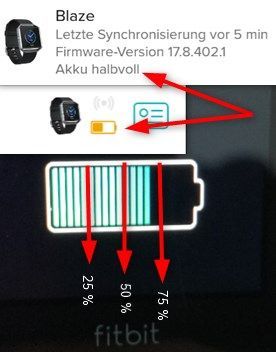

Hallo Marcel, Anbei ein Screenshot. In der App wird mein Tracker als halbvoll deklariert. Mein Tracker zeigt momentan 70 % Akkuladung an. 20 Striche entsprechen 100 % In meinen Augen sind 20 % Abweichung ein BUG. MfG Harry_Becker
Danke für den gesendeten Screenshot @Harry_Becker! Ich werde die Informationen weiterleiten. Sobald ich neue Informationen zu diesem Thema erhalte werde ich diese hier mit dir teilen.

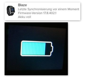

Hallo @MarcelFitbit
Heute ist mir noch was aufgefallen.
Die App zeigte "Akku halbvoll" an. Da ich heute noch weiter laufen will, steckte ich die Blaze an die Lade.
Nach einer halben Stunde circa zeigte die App "Akku voll" an. Der Tracker zeigte aber völlig was anderes an.

Unterhalb eines bestimmten Batterieladezustandes erfolgt keine erweiterte Schlafaufzeichnung mehr, sondern nur noch die einfache. Es werden auch später keine Daten mehr kommen, die sind mangels fehlender Aufzeichnung verlorengegangen.
Batterieladeanzeige in App und dem Tracker sind unterschiedlich skaliert! Auch ist eine volle Ladeanzeige am Tracker nicht unbedingt 100% voll. Sondern zwischen 75% und 100% etwa. Etwas länger laden ist da wirklich voller!
Oder eben den Akku schonen und fast täglich laden, so daß es nie voll (100%), aber auch nie leer (mit Alarmanzeige) wird. Macht aber eben mehr Arbeit.
