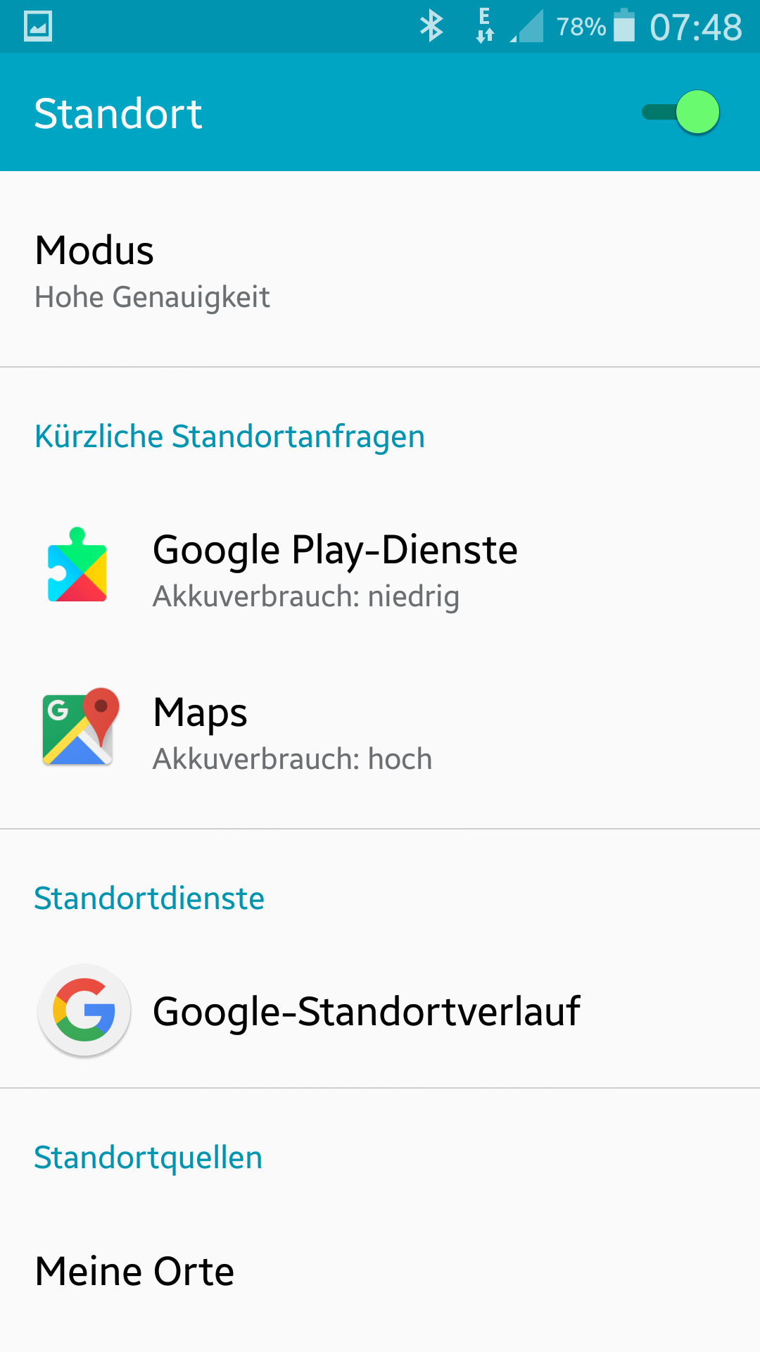

IScreenshot_2016-06-15-09-07-08.png20160615_081358.jpg20160615_074813.jpgScreenshot_2016-06-15-07-48-32.pngScreenshot_2016-06-15-07-48-32.pngScreenshot_2016-06-15-07-48-43.pngch habe den Fitbit Blaze, den Fitbit Zip sowie ein Samsung Galaxy S5 und nun seit über einer Woche diverse Probleme:

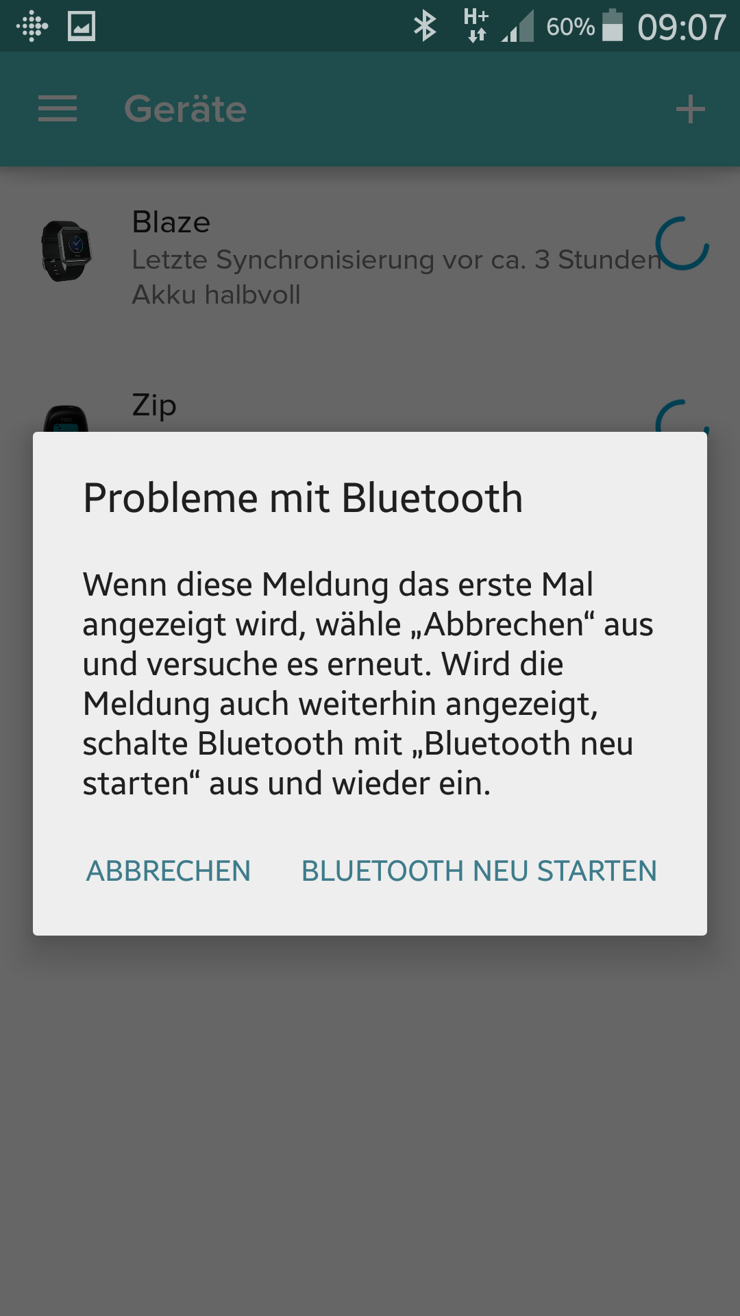

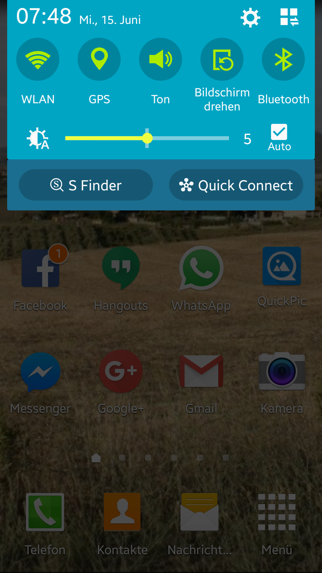

zum einen geht oft stundenlang die Synchronisation mit der App  nicht, obwohl Bluetooth an ist und eine WLan-Verbindung besteht. Außerdem kommt während des Versuchs der Sync oft die Meldung "Probleme mit Bluetooth", und ich muss Bluetooth neu starten. Synchronisieren geht dann aber immer noch nicht.

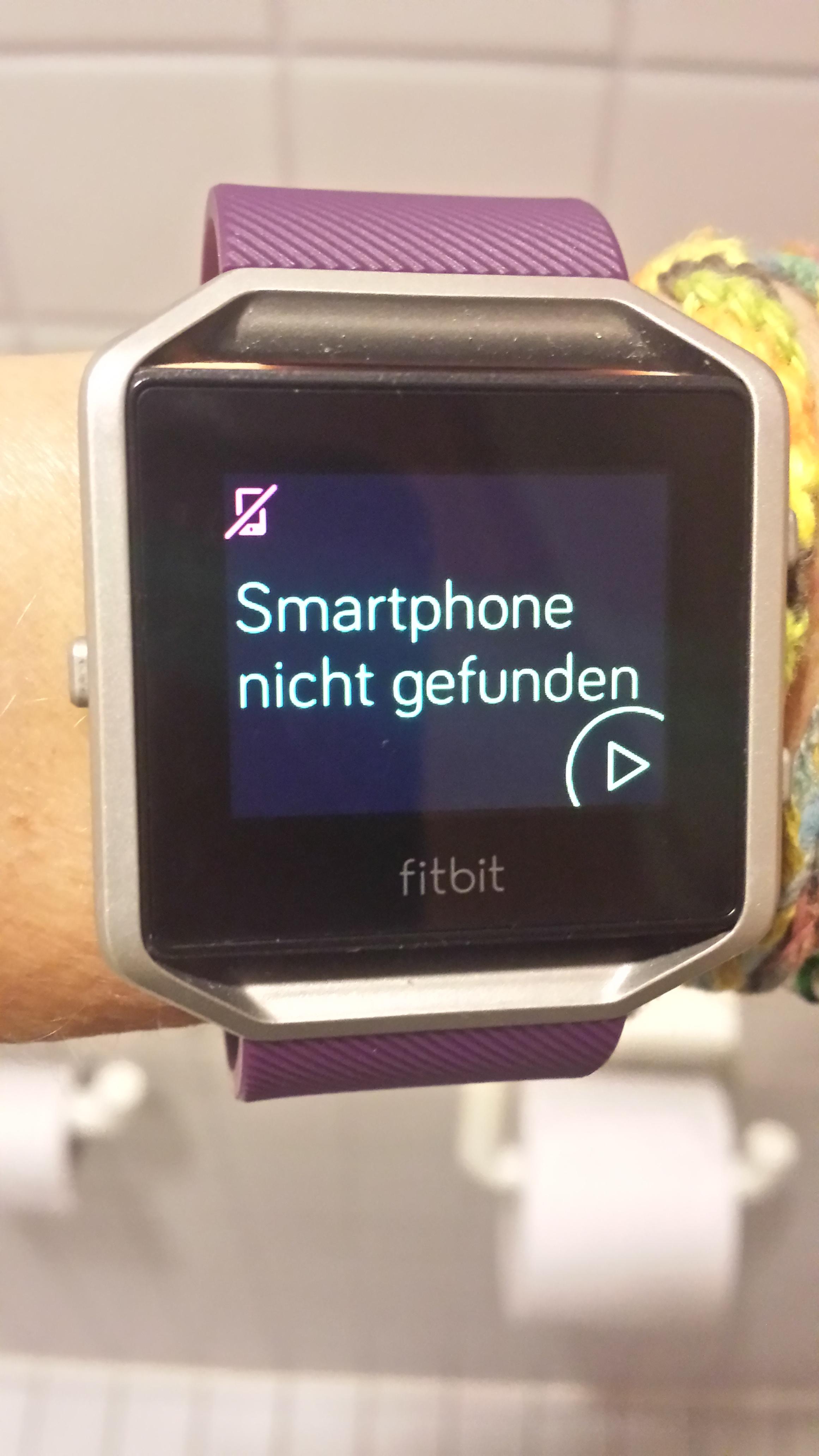

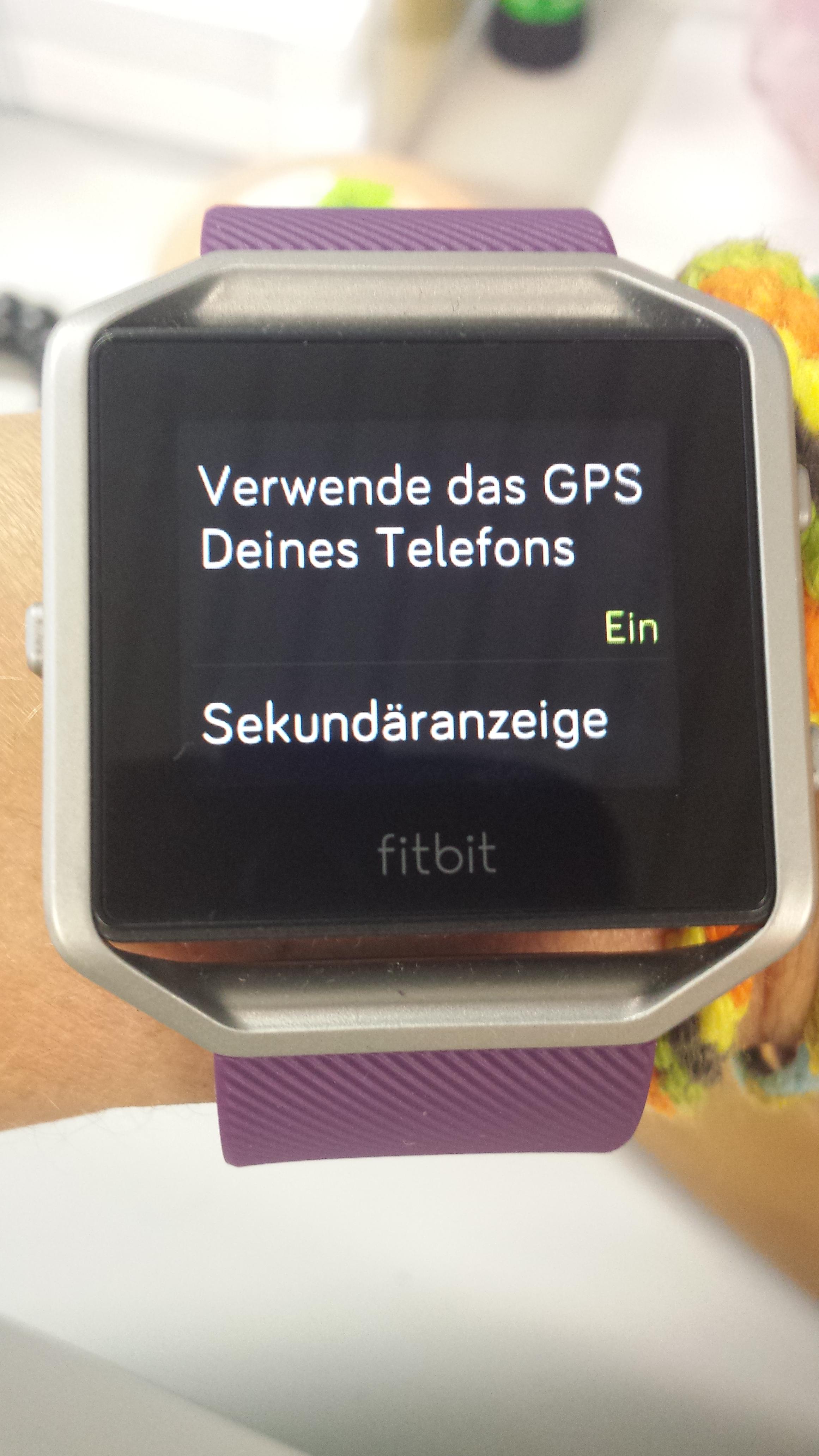

Das andere Problem ist, dass beim Laufen / Gehen / Wandern / Radfahren die Verbindung zwischen Blaze und GPS des Smartphones nicht funktioniert. Es kommt die Meldung "Smartphone wurde nicht gefunden". Und das nicht etwa im Haus, sondern draußen. Manchmal funktioniert es zwar nach ein paar Versuchen, aber manchmal probiere ich das 10 - 15 min. immer wieder und es ist nicht möglich, die GPS-Verbindung herzustellen.
Ich habe bereits mehrmals das Smartphone wie auch den Blaze aus- und wieder eingeschaltet, die App de- und wieder neuinstalliert. Den Blaze aus der App gelöscht und wieder neu hinzugefügt.
Trotzdem bestehen die Probleme weiter.

Sind im Menü "Anruf und SMS. Benachritigungen" entweder Anruf, Text uder Kalenderbenachrichtigungen aktiviert? Falls nicht - aktivier mal eine der drei Benachritigungen.
Ja. Das habe ich schon mehrfach gemacht. Leider ohne Erfolg.

Beim ersten Versuch hat die Verbindung mit GPS noch NIE geklappt.
Ich habe allmählich das Gefühl, die GPS-Nutzung geht nur, wenn ich direkt
davor gesynct habe.
