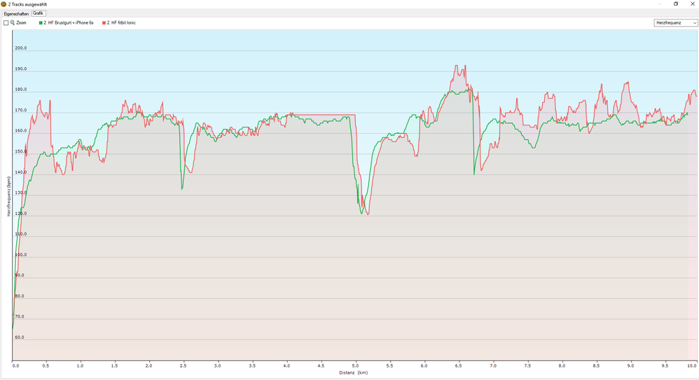

2. HF Vergleich iPhone + Wahoo BT vs Ionic.pngHF Vergleich iPhone + Wahoo BT vs Ionic.pngAnbei noch der Verglich von zwei Trainingseinheiten mit Wahoo BT Brustgurt + iPhone 6s vs fitbit Ionic
