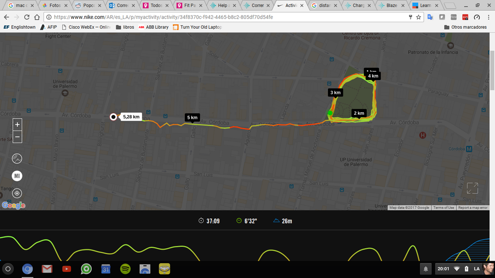

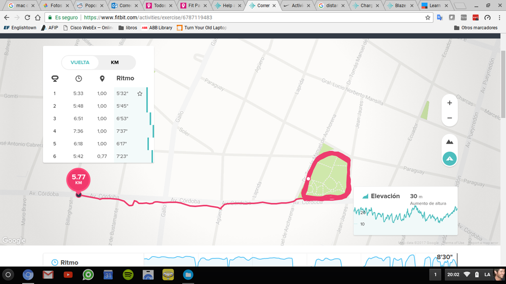

Estoy siguiendo con las pruebas.
Hoy hice la comparación con la APP de Nike+ Run.
Nuevamente la diferencia de distancias.
En este caso, en fitbit marcó 5.77 km y Nike+ 5.28Km. Es casi un 10% de diferencia

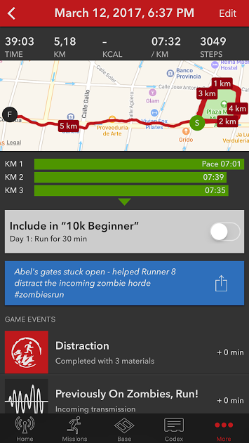

Con la APP Zombies, Run!, hice el mismo circuito la semana pasada y marco 5.18km
Esta semana pruebo Strava y veo las diferencias... pero todo indica que la APP de fitbit tiene algún tipo de error a mi entender.

Hice algo similar a lo que comentas y traté de cargar puntos en google maps del mapa que utilizó el GPS con Fitbit y también detecté que la diferencia es menor.
En el caso que yo comento, la distancia en fitbit es de 5,77Km; en Nike+ 5,28Km; en Endomondo 5,32 Km y el calculo en google maps 5,69Km.
Obviamente los errores en la precisión del GPS no son atribuible a fitbit .
