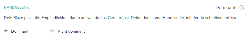

Es freut mich dich hier in der Community zu sehen @malermarco! Du solltest umbedingt festlegen ob du deinen Tracker am Handgelenk deiner dominanten Hand oder deiner nicht dominanten Hand trägst. Dies kannst du in den Geräteeinstellungen deines online Dashboards machen.
  • Die Einstellung „Dominant“ reduziert die Empfindlichkeit der Schritterfassung. Dies sollte die Zahl der Schritte reduzieren, die irrtümlicherweise erfasst werden, wenn du deinen Körper nicht bewegst.
  • Die Einstellung „Nicht dominant“ erhöht die Empfindlichkeit des Schrittzählers und sollte die Zahl der zu wenig gezählten Schritte reduzieren. „Nicht dominant“ ist die Standardeinstellung.

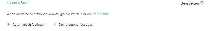

Ebenfalls rate ich dir dazu deinen Blaze Tracker einmal neu zu starten um die die Schrittaufzeichnung zu optimieren. Versichere dich auch dass deine Schrittlänge in den erweiterten Einstellungen deines online Dashboards korrekt eingegeben wurde.

Hallo,
danke für die Antwort....die Einstellungen habe nach lesen im Forum
diesbezüglich geändert.
Ja und richtig die Schritte haben sich reduziert,nur was mich halt wundert
ich trage den Tracker Links
dabei ist rechts eigentlich meine Dominante Hand,aber nun habe ich Links
eingeben müssen um korrekte angaben
zu bekommen . Das kann doch irgendwie nicht der Sinn sein , oder??
MFG Marco
