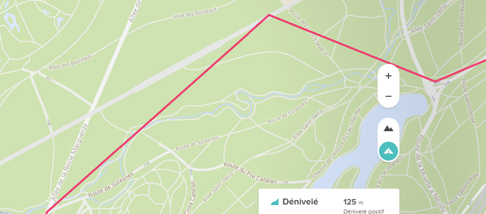

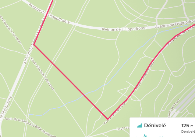

Plusieurs fois, quand je lance des courses avec le GPS connecté sur mon Blaze, la course enregistrée n'est que partielle.
Comme si à un moment, mon Blaze perd le lien avec mon telephone (qui est pourtant sur moi) et continue à fonctionner de facon autonome.
En ressortent malheuresement des enregistrements partiels...

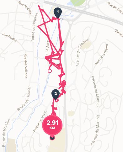

J'ai le même soucis, il met beaucoup de temps à fixer le signal GPS et la plupart du temps les tracés c'est du n'importe quoi .... du coup je suis passée à runtastic pour mes tracés en attendant de savoir pourquoi.
Voici un exemple :

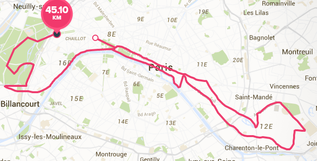

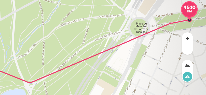

Et ce weekend, au marathon de Paris, ma Blaze m'a mesuré une course de 45.1km (gps connecté) au lieu des 42,195... Autant dire que le suivi du rythme était totalement inutile et imprecis avec la Blaze !
J'ai bien fait de lancer runtastic en parallele, qui lui m'a bien mesuré la bonne distance..
Que ce soit la blaze ou runtastic, les deux sont sencés utilisé le même capteur GPS (celui de mon smartphone). Je ne comprends pas comment je peux avoir de telles differences de distances !

Ton tracé est quand meme plus régulier que le mien ... Ce qui est étrange c'est que malgré un tracè vraiment chaotique, le kilométrage semble bon ... J'y comprends rien.
Solution approuvée

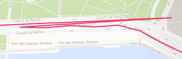

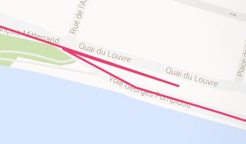

C'est vrai qu'il semble plus précis, mais il y a quand même des ratés :

@Eskapad merci de signaler le souci. @Aenor78 c'est dommage que tu aies du passer sur Runtastic. Le truc c'est que comme @Eskapad l'à signalé Runtastic et le Blaze utilisent tout les deux le GPS du portable, donc pas de raison pour que ça marche pour l'un et pas pour l'autre. Pour commencer je m'assurerais que l'application et le Blaze sont bien à jour. Autrement certains utilisateurs d'Android ont eu ce problème et ils ont pu le résoudre en changeant la configuration de leur GPS sur "seulement GPS" et désactivant les autres options (grande précision, qui utilise le GPS+Wifi+Réseaux). Pourriez vous essayer ceci lors de votre prochaine sortie pour en tester l'efficacité?
