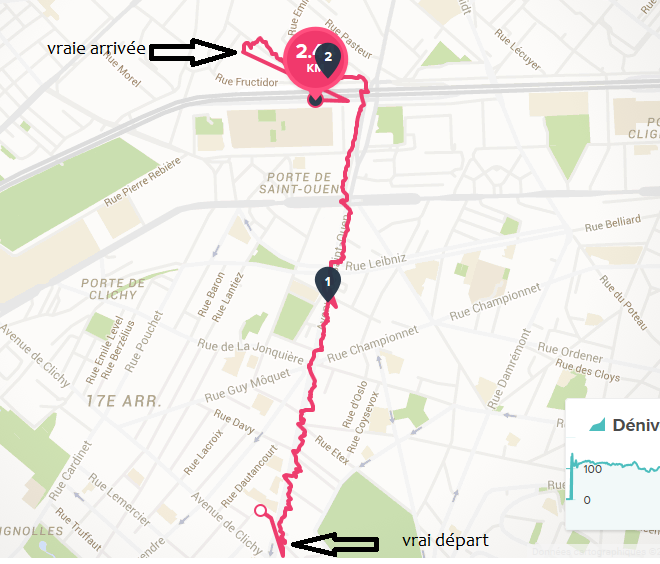

Je voudrais vous faire un retour sur plusieurs points que j'ai testé :
- Localisation paramétrée sur GPS seul, j'ai attendu un long moment mais je n'ai toujours qu'une seule barre qui s'affiche sur la montre et le GPS ne semble pas s'activer sur le téléphone (la petite icone du gps ne s'affiche pas)
- Localisation paramétrée sur Haute précision (GPS + réseau WIFI): j'ai laissé la connexion se faire pendant pas mal de temps aussi (au moins 5 minutes), mais je n'ai toujours qu'une seule barre, le téléphone a quand meme semblé avoir accroché un signal GPS donc j'ai lancé l'exercice. Je n'ai pas eu de coupure GPS comme cela se produisait quand je lancait l'exercice dès que le "c'est parti" s'affichait mais le tracé GPS est très imprécis :
Je n'ai encore pas réussi à avoir un résultat correct à ce jour. Je ne sais pas si ca vient du téléphone ou de la montre car je n'ai jamais testé avec un autre téléphone. Pour information, le test est fait avec un Huawei G6 qui est bien marqué compatible.
Ce midi je ferai le test avec le téléphone paramétré en GPS seul et je lancerai l'activité même si l'icone de la localisation ne s'affiche pas sur le téléphone. je pense connaitre le résultat mais on ne sait jamais 😉
Affaire à suivre ....

@Aenor78 Merci pour faire tous ces tests. Plus on récupère d'information plus on aura de chance à trouver le meilleur paramétrage à utiliser. Avec le Huawei G6 avais-tu essayé GPS+Wi-fi+réseau. Autre chose à tester, As tu fait tous tes tests aux même endroit? Autre chose qui peux affecter la précision du GPS c'est la puissance su signal, qui peux diminuer par rapport à ta localisation. Préviens-nous pour les résultats de tes prochains tests.
J'attents les nouvelles.
