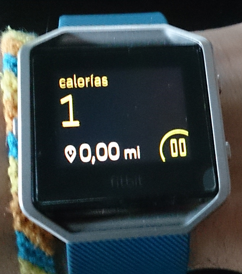

Al poner como estadística complementaria la distancia en el modo correr. En la imagen se ve que pone mi en vez de km. Al acabar la carrera si que me muestra la distancia en km. A ver si hay opción de cambiarlo.
Gracias.
Un saludo.

Para cambiar las unidades de distancia entre millas y kilómetros, puedes seguir estos pasos:
1 - Accede a tu panel de Fitbit.com y haz clic en el icono del engranaje de la esquina superior derecha del panel.
2 - Selecciona Configuración > Configuración personal y busca la sección Unidades.
3 - En el apartado Longitud, selecciona Pies, pulgadas o Centímetros. La configuración de tu estatura y la longitud de tu zancada se actualizarán inmediatamente.
4 - No te olvides de hacer clic en Guardar 🙂
¡Gracias por la captura de pantalla y qué tengas un feliz día!
