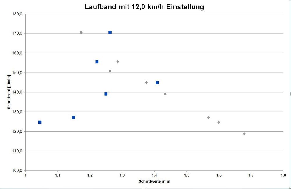

Anbei noch eine detailliertere Darstellung.
Die letzten 2 Wochen bin ich jeden Tag auf dem Laufband mit dergleichen Einstellung gelaufen: 12 km/h und 1% Steigung.
Zuerst hatte ich eine etwas hohe Schritthäufigkeit, später ging sie stark runter. Da Schrittzahl vom Fitbit bisher als richtig beobachtet wurde, und die Zeit auch einfach zu protokollieren war, habe ich im nachfolgenden Diagramm mal Schrittweite gegen Schrittzahl bei dergleichen Geschwindigkeit aufgetragen (12,0 km/h). Es ergibt sich dabei ein Unterschied von über 40%!
Nun passierte folgendes. Von der anfangs höheren Schrittweite/ Fitbit-Geschwindigkeit ging es erst anfangs etwas hoch auf 1,4 m, und fällt seitdem langsam aber sicher auf 1 ab. Gerechnete Werte liegen aber nun anstelle bei 1,0 m bei 1,68 m, allerdings nur kleiner Schrittfrequenz (Ursache: relaxtes Zuschauen zu Harry Potter auf Laufband).
Obwohl ich die Geschwindigkeit für Laufen / Gehen fest definiert habe, scheint der Wert für Laufen tatsächlich immer kleiner zu werden, umso größer meine Schrittweite wird.
Warum große Schrittweite: die bringt letztendlich bei Wettkämpfen das Tempo, wenn man es schafft, die Schrittzahl bei 160-170 Schritte/min zu halten. Insofern also wichtig.
Gestern bei 1,68 m Schrittweite hatte ich anstelle 6,98 km auf dem Laufband nach 35 min 12,0 km/h nur 3,98 km!! Das tut schon weh!
