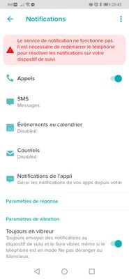

Bonjour oui j'ai un message qui s'affiche sur mon application . Mon téléphone est un Huawei p30 .dans mon application le message qui s'affiche est le suivant : même si je redémarre mon téléphone et que je fais tous les étapes dans l'ordre rien ne fonctionne

Merci pour ta réponse et ta collaboration en ajoutant une capture d'écran @marieeleduc13
À propos des téléphones Huawei, nous recommandons de vérifier :
  1. Sur le téléphone, ouvrir l’application Paramètres> Applications et notifications > Applications.
  2. Tapoter sur Fitbit > Batterie.
  3. Éteindre l’option d’optimisation de la batterie.
  4. Tapoter sur lancement.
  5. Éteigne l’option de Gestion automatique et activer le Lancement automatiquement, Lancement secondaire et les options de Fonctionnement en arrière plan.
  6. Tapoter sur OK.
