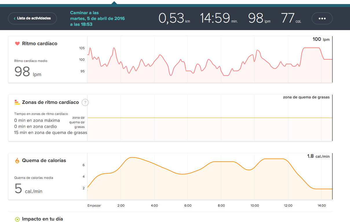

Hola AntoFitbit,
hace poco que tengo el FitbitBlaze y no acabo de encontrar en el Panel de Fitbit en Actividades donde ver el mapa que corresponde a la ruta trazada en el GPS.
Por ejemplo, ayer probé una ruta corta de la actividad caminar y en el Panel me indica la distancia pero no veo el mapa asociado a la ruta.
Adjunto captura
Agradecería que me indicaras ¿dónde puedo consultar el mapa de la ruta?

Hola @CarlosE y bienvenido a ti también 🙂
Voy a compartir dos artículos contigo y con los usuários  de la Comunidad.
El primero, explica como monitorizar una actividad GPS y hay un parágrafo que se refiere al Fitbit Blaze.
El segundo, explica como se usa el modo de ejercicio y muestra todo lo que necesitas saber sobre la monitorización de los ejercicios físicos en tiempo real, incluida la conexión del servicio GPS con tu dispositivo móvil y tu Fitbit Blaze.
!Gracias por tu post y hasta pronto!
