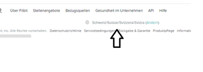

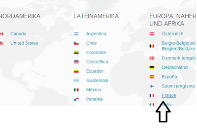

Bonjour @Rott cela est étrange, je viens de faire la preuve avec mon Blaze je te partage ce que j'ai fait avec images 🙂
D'abord je change le pays par défaut (Suisse pour la France) sur mon tableau de bord (ordinateur).
Ensuite je synchronise mon Blaze pour être sûr que cette opération soit bien enregistré par mon Blaze.
Maintenant tu devrait pouvoir faire ton sport tranquillement sans que ton Blaze revienne en allemand.
