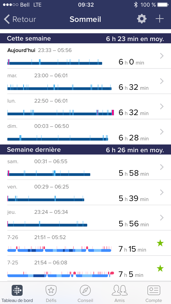

Bonjour, j'ai mon Blaze depuis 3 semaines. Mes phases de sommeil étaient bien détaillées mais depuis 4 nuits, je n'ai qu'un sommaire. J'ai rebooté, tout vérifié mais tout semble correct. Aussi, il me donne parfois des signes cardiaques élevés alors que je suis assis devant la télé. Le moniteur cardiaque serait-il défecueux? Je n'ai pas changé le positionnement de mon Blaze sur mon poignet. Idée?

@Slam77 merci pour ton information et la prise d'écran.
Vu tes essais et que l'analyse de sommeil ne change pas je pense qu'il faudrait t'assurer que la Blaze elle même fonctionne bien. À cet effet je pense que le mieux c'est de vérifier avec le S.A.V, tu devrais d'ailleurs recevoir un contact de leur part prochainement.
