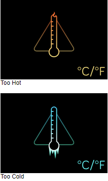

Problema Blaze simbolo sconosciuto
Pochi minuti fa, improvvisamente, sullo schermo del mio Blaze è comparso un simbolo formato da un triangolo con dentro un termometro. Il Blaze non funziona più, spingo i pulsanti (ho provato anche a fare il reset) ma non fa altro che far comparire quel simbolo

Grazie per i dettagli riguardo al simbolo del termometro che hai menzionato, esso compare quando il dispositivo si trova in un ambiente indesiderato (troppo caldo o troppo freddo):
Regolarmente viene risolto riavviando il Blaze, come hai già menzionato. Potresti confermare se hai continuato a visualizzare questo simbolo dopo aver cambiato ambiente?

è da un po' di giorni che riscontro lo stesso problema. Il dispositivo va in protezione ed appare il simbolo della temperatura troppo bassa, nonostante si trovi ad una temperatura ambiente di 15/20°.
Riavviandolo il dispositivo rifunziona correttamente.

Scusami...oggi per la prima volta ho riscontrato il problema che avete menzionato. ma il mio Blaze non si riavvia. Ho provato a farlo più volte ma niente. C'è un'altro metodo da utilizzare?

Purtroppo non c'è modo di riavviarlo li per li. Si riavvia dopo un po' di tempo da solo premendo semplicemente il tasto sinistro. Ma , almeno nel mio caso, non prima di un ora o due.
E' diventato veramente insopportabile e non se ne viene a capo.

da quando ha cominciato a fare freschino continua ad apparirimi il simbolo di temperatura troppo bassa, nonostante sono ore che sono in ufficio con 22° fissi e il Blaze al polso.
Riavviare non si riavvia in nessun modo.
Direi che e' inutilizzabile da novembre a primavera inoltrata o e' un problema del mio esemplare?

Beh, ho ricevuto la risposta che mi dice di riavviare il dispositivo. Pensavo di essere stato chiaro. Con il simbolo, che ho capito più che bene cosa dovrebbe indicare, non si riavvia, non da segni di vita, reazione ai tasti, per ore e ore, anche se io sono un un ambiente non freddo. Ho provato anche a tenerlo stretto fra le mani per scaldarlo ulteriormente, ma... niente da fare.
