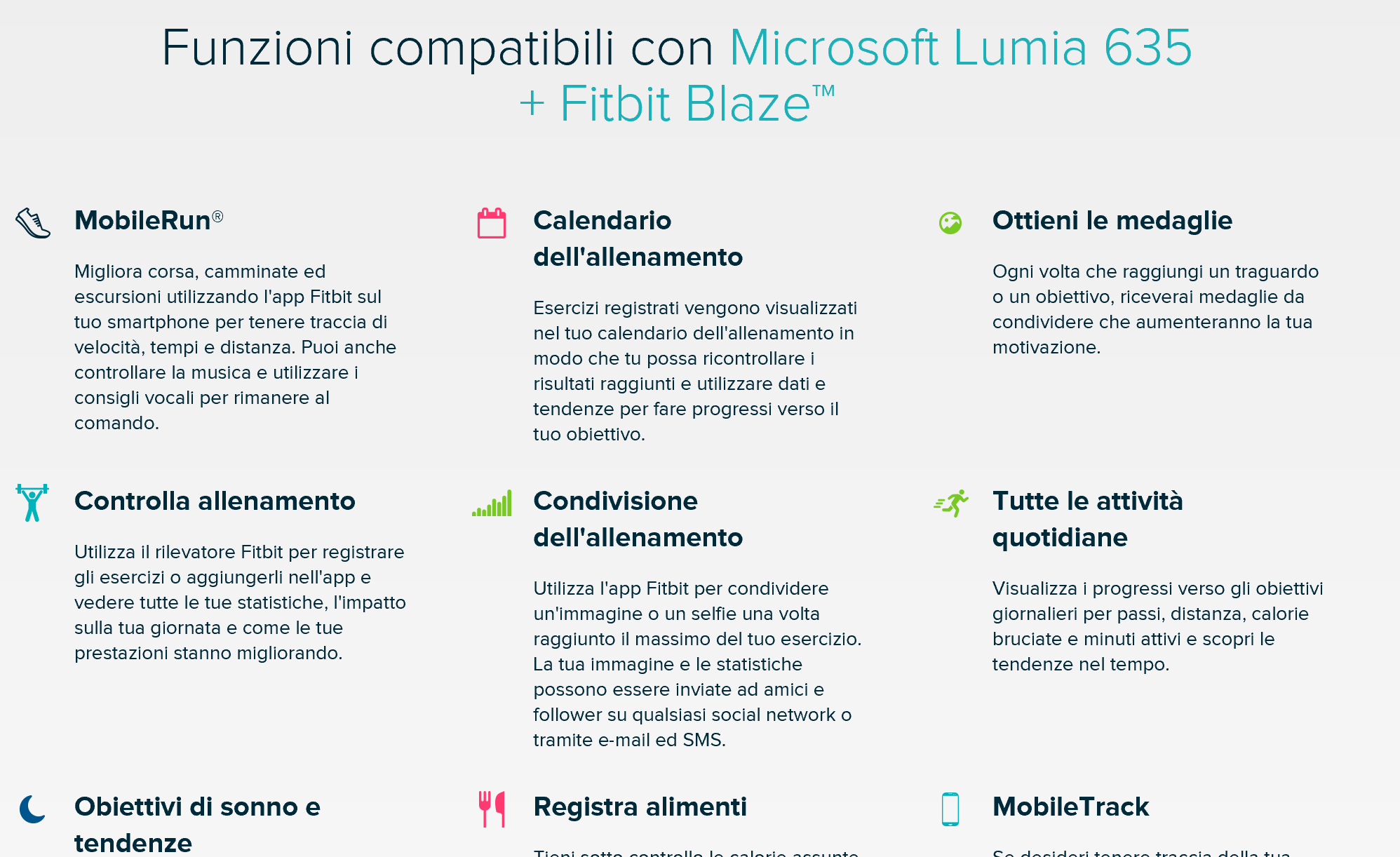

salve
prima di compare il blaze, ho verificato la compatibilita del dispositivi con il mio telefono Microsfot Lumia 635 che risulta essere positiva.
ora il dispositvo l'ho acquistato, ho scaricato l'app e durante la sincronizzazione il dispositivo blaze non appare.
ho aggiornato il softaware del telefono e risulta essere win 8.1 e non mi risulta essere aggiornabile a win 10
come posso risolvere il problema?
Soluzione accettata
Soluzione accettata
Benvenuto alla Community italiana @nello47, prima di considerare altre possibilità, controlla se l'aggiornamento a Windows 10 è disponibile per il tuo telefono, vai allo Store, installa l'app Gestione spazio aggiornamenti, esegui l'app per vedere se l'aggiornamento è disponibile e quindi seleziona Consenti l'aggiornamento a Windows 10.
Puoi trovare tutti i dettagli sull'aggiornamento in questa pagina. Tienimi aggiornato.
Soluzione accettata
ho eseguito il suo consiglio e il telefono non risulta essere aggiornabile a WIN10, come procedere?
Soluzione accettata
