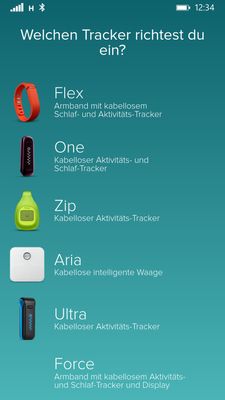

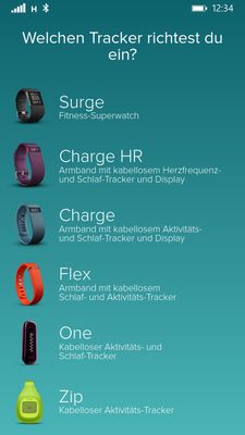

Bei meinem Windows Phone Lumia 930 mit Win 8.1 geht garnichts.
Komisch ist eigentlich auch, dass man bei der FitBit Software das Blaze garnicht auswählen kann.
Mach ich da was falsch?

Ja, ich hab den Blaze vorher am PC eingerichtet. Da funktioniert soweit auch alles.
Nur am Handy eben nicht. Ich denke es liegt wirklich daran, dass die Fitbit 8.1 Software nicht für das Blaze ausgelegt und es daher in der Auswahl auch nicht mit gelistet ist.
