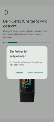

Diese Meldung kommt nach ein paar Sekunden.
Wen ich dann auf 'Fortsetzen' versucht er lange die Verbindung herzustellen, bricht dann aber nach ein paar Minuten ab.
Cache löschen hat bisher auch nicht geholfen.
@Donskue , vielen Dank für deine Antwort und beigefügtes Bild.
Wenn du Zugriff auf die Einstellungen des Charge 5 hast, suche nach Geräteinformationen > Benutzerdaten löschen.
Tippe drauf um die Daten des Charge 5 zu löschen. (Beachte bitte, dass alle Daten, die nicht synchronisiert wurden, gelöscht werden und nicht wieder aufrufbar werden).
Versuche danach erneut den Charge 5 erneut einzurichten.

ich habe heute morgen die Benutzerdaten des Tracket gelöscht. Dies hat aber auch nicht geholfen. Dann habe ich die Fitbit App neu installiert und anschließend hat mein Pixel den Tracker auch direkt erkannt. Als ich dann den Verbindungsprozess in der App gestartet habe, bin ich bis zu dem Schritt gekommen, bis die vier Ziffern angezeigt wurden. Nach Eingabe der Ziffern kam wieder die gleiche Fehlermeldung wie oben und es sah so aus, dass der Tracker eingefroren ist. Ich habe ihn dann von der Stromquelle genommen und nach mehreren Minuten hat er wieder reagiert. Aber eine Verbindung gelingt weiter nicht...
