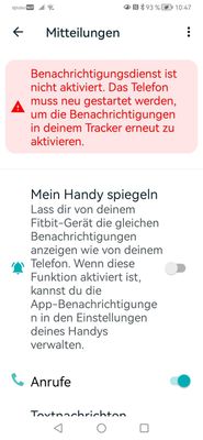

Lt. Bedienungsanleitung kann man in der Fitbit-App in der Registerkarte "Heute" auf das Symbol Charge 5-Kachel tippen. Dieses Symbol gibt es bei mir aber nicht.

Danke für das Feedback. Stimmt die Bedienungsanleitung ist veraltet. Die Fitbit App wurde renoviert und es ist ein bisschen anders als die Anleitungen in der Bedienungsanleitung. Öffne einfach die Fitbit App und links oben tippe auf das "Uhr + Smartphone" Symbol und tippe dann auf "Charge 5", um in die Einstellungen einzugehen. Tippe dort auf "Mitteilungen" und richte sie ein. Bestimmte Schritt für Schritt Anleitungen findest du im folgenden Artikel: Wie richte ich Benachrichtigungen ein?.

Tut mir leid, aber das funktioniert nicht. Es kommt immer die Fehlermeldung, dass ich das Handy zuerst neu starten muss, aber auch das funktioniert nicht, dann kommt die gleiche Fehlermeldung wieder.

@Marti2024 Danke für deine Rückmeldung. Gerne helfe ich dir weiter.
Welches Smartphone hast du? Es gibt ein paar Einstellungen, die man auf Android Geräte anpassen kann, damit der Benachrichtigungsdienst richtig funktioniert. Ich rate dir folgenden Artikel zu beachten: Warum muss die Fitbit-App auf meinem Android-Smartphone im Hintergrund laufen?. Heutzutage beenden Android Geräte Apps die nicht in Verwendung bzw. im Hintegrund sind. Das wird gemacht um die Akkulaufzeit zu verlängern. Man muss es manuell einstellen, damit eine App im Hintegrund laufen darf. Überprüfe die Berechtigungen der Fitbit App. Akku Verwendung muss nicht eingeschränkt sein. Danke im Voraus!

Ich hab ein Huawei P30.

Habe ein Huawei P30 und leider funktioniert das mit den Nachrichten immer noch nicht. Es werden nur die Telefonanrufe angezeigt, aber keine Nachricht.
