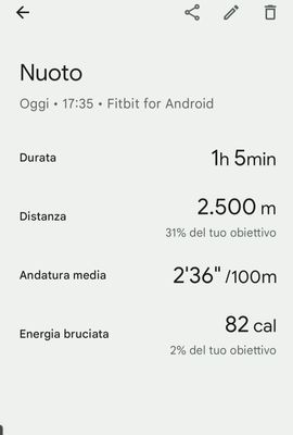

Salve, ho precisato nel post sopra che mentre nuoto non lo indosso, l'attività la registro manualmente.
Allego screenshot della nuotata di oggi, ditemi voi se è realistico il consumo di 82 calorie in un'ora di nuoto. Impossibile! Dovrebbero essere 6/700 penso...

Salve, ho fatto delle prove di immissione manuale delle attività, per qualsiasi attività, camminata corsa ..., il programma fitbit calcola le calorie del solo metabolismo basale, cioè quello che si consuma dormendo, tutte le attività sono considerate sonno.
Lo puoi verificare poggiando il dito sulla parte sonno del grafico a barre delle calorie del giorno.
Evidentemente il programma fitbit non ha la tebella dei MET (equivalente metabolico) delle attività.
Immettendo per 1 ora camminata 5Km o corsa 20Km, il programma calcola sempre le stesse calorie, nel tuo caso dovrebbero essere 76 cal.
82 / (1+5/60) 82 cal di 1 ora e 5 minuti = 76 cal all'ora.

Grazie della risposta. Se è così, allora è una caratteristica dell'ultima versione dell'app. Perché fino a qualche mese fa il calcolo delle calorie consumate in una attività immessa manualmente era realistico.
