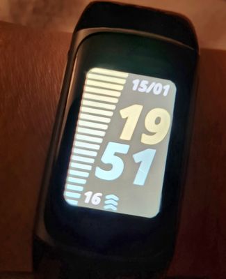

Hallo in die Runde, seid vorhin ist mein Display so komisch, es leuchtet hell und die Farben sind blass. Ansonsten funktioniert die Charge 5 einwandfrei.
Habt ihr eine Idee, was das sein könnte? Neu gestartet und auf Werkseinstellung zurück gesetzt habe ich schon und auch andere Designs sing genauso. Die Farben sehen aus, wie zu oft gewaschen.
Vielen Dank Kristin

@Tin81 , herzlich willkommen bei der Community! Vielen Dank für deine Nachricht, deine Bemühungen und beigefügtes Bild.
Hast du schon versucht die Helligkeitseinstellungen zu ändern?
Hallo Juan, danke für deine Antwort. Das habe ich als erstes versucht. Was ganz komisch ist, dass das was vorher Schwarz war jetzt richtig leuchtet und hellgrau ist.
Einmal zur besseren Erklärung der Vergleich wie es ausgesehen hat, anhand des Produktbildes
@Tin81 , vielen Dank für deine Antwort und die Bilder.
Nur zur Bestätigung,hast du schon diese Schritte versucht?:
Wische vom Uhrenbildschirm nach unten, um die App „Einstellungen“ zu finden.
Öffne auf deinem Fitbit-Gerät die App „Einstellungen“ >Geräteinformationen >Benutzerdaten löschen.
Hallo Juan, ich habe den Kundenservice die Fotos geschickt und bekomme eine neue Fitbit. Das ist ein wirklicher Schaden, wenn alles so leuchtet.
Vielen Dank für deine Hilfe.
