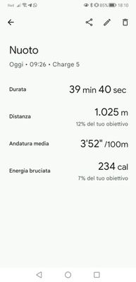

Ciao a tutti, vorrei segnalare che con l'allenamento nuoto:
- da circa luglio/agosto non vengono più conteggiate le vasche in automatico. Non dà più la possibilità di inserirle nemmeno manualmente!!!
- nella scheda dell'allenamento non c'è il grafico dei battiti
- la nuova funzionalità del carico cardiaco non funziona minimamente con questo allenamento. A prescindere dal tempo per cui si esegue l'allenamento si avrà sempre 0 carico cardiaco. I normali minuti in zona attiva vengono invece conteggiati normalmente
Allego schermata di esempio di quello che compare per questo allenamento

Ho messo lo screenshot dell'allenamento...
Non ho usato nessuna tavoletta, la vasca è 25 metri quindi non è corta e come ho detto fino a prima dell'ultimo aggiornamento le vasche venivano contate correttamente! Inoltre il problema è stato segnalato sul forum anche per altri modelli...

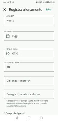

E come dicevo anche se provo ad inserire l'allenamento in modo manuale, il campo per il conteggio vasche NON è presente come si vede da quest'altro screenshot
