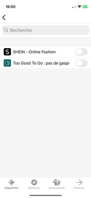

Charge 5 applications du téléphone ne sont pas toutes disponibles
Je viens de recevoir ma charge 5 mais je n’arrive pas à avoir toute les applications du téléphone (iPhone 12mini) je n’ai que c’est deux là comment fair pour avoir les autre?

C'est un plaisir de t'aider avec les applications du téléphone qui n'apparaissent pas toutes sur l'app Fitbit, merci pour la capture d'écran partagée. Tout d'abord tu dois vérifier les paramètres de chaque application que tu veut configurer avec ta Charge 5, sur ton iPhone tapote sur Paramètres  > Notifications et vérifie que les paramètres de chaque application soit configuré comme suit :
  • Permettre les notifications - Activé
  • Alertes
     Centre de notifications -  Activé
  • Afficher les aperçus - Toujours ou Quand débloqué
Petite remarque, sur iOS il faut que tu reçoit une première notification de l'app (exemple messenger) pour que celle-ci apparaisse dans l'application Fitbit. Au fur et à mesure que tu reçoit les notifications de chaque application, tu trouvera l'option pour ajouter l'application afin de recevoir des notifications sur ta Charge 5.
