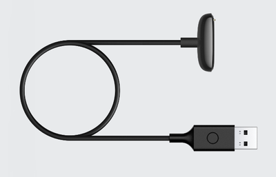

Gracias por volver a nuestra comunidad y por la aclaración @moncema. ¿Cómo se ve tu cable de carga?
El cargador del Charge 5 debería de verse así:
 ¿Tu cargador tiene un imán para unirlo con el monitor?
Solución aceptada
Si, es correcto, ya veo donde esta el botón, lo estaba buscando en la parte del imán. Ahora si se ha reiniciado. Gracias, si tengo algún problema más te aviso.
