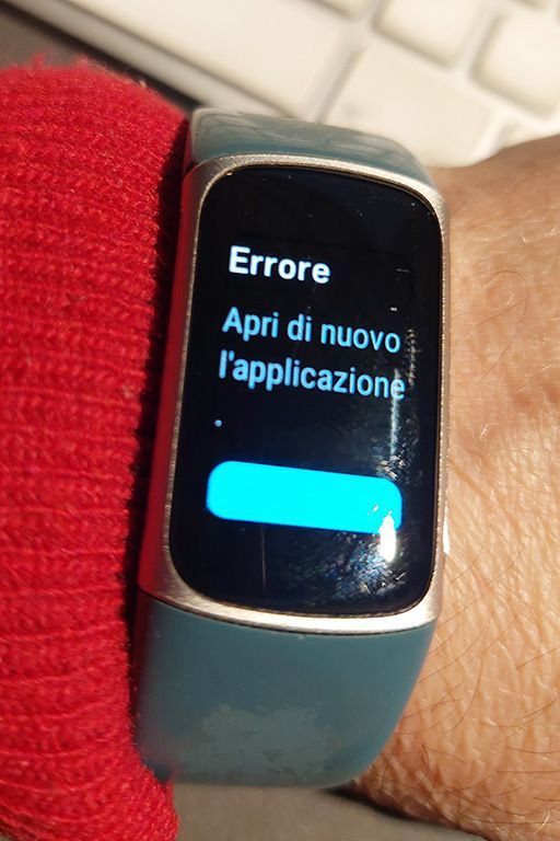

Soluzione accettata03-13-2025 14:36 - modificato 03-13-2025 16:30
...troppo bello per essere vero.
Oggi l' ECG mostra una schermata di errore, che dice di riavviare l'app. Riavvio ma è lo stesso.
Ho riavviato sia il Charge 5 che lo smartphone, ma se tento di fare l'EGG compare la schermata:
Ho riavviato nuovamente Charge5 (Impostazioni > Riavvia Dispositivo), ho riavviato anche lo smartphone...
Ma ora sono tornato nella stessa situazione del primo messaggio: Charge5 si spegne dopo aver avviato l'ECG.
