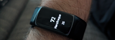

Ich gehe regelmäßig zum Spinning und tracke dieses mit meiner Charge 5, seit kurzem bleibt das Display dabei jedoch immer an. Ich wähle dafür immer die Sportart Spinning. Es ist im "normalen" Sportmodus und zeigt die Leistungsdaten und nach einiger Zeit wechselt es in einen schwarz-weiß Modus.
Früher ist das Display nach circa 30 Sekunden immer aus gegangen und dunkel geblieben, außer ich habe hohe Herzfrequenzzonen o.ä. erreicht. Da das Spinning in dunklen Räumen stattfindet ist ein Display das leuchtet natürlich extrem störend, nicht nur für mich, sondern auch für andere.
Bei anderen Sportarten, zum Beispiel Gewichtheben, oder auch Radfahren mit GPS, geht das Display aus. Weiß jemand Rat?

Hallo Juan, vielen Dank für deine Antwort! Ich habe beide Einstellungen probiert. Always-on ist aus und auch die Aktivierung ist auf manuell gestellt. Wenn ich jetzt "Spinning" starte wird der Bildschirm nach circa 10 Sekunden so wie im Foto. Wenn ich vergleichsweise Gewichtheben starte geht der Display nach der gleichen Zeit einfach aus.
Die Lösung war, dass in der Sportart selbst das Always-On Display eingestellt war. Ich wusste vorher nicht, dass man hier Einstellungen vornehmen kann. Besten Dank für die Hilfe Juan!
