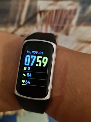

Heute am 31.10. (für mich Feiertag) melde ich mich, weil ich heute Morgen im Bett auf die Uhr geschaut habe und dachte "OMG, Du musst zur Arbeit!!!". Meine Uhr zeigte den 1. November an!!!!!! Langsam finde ich es gar nicht mehr witzig. Ist das der Kalender von FitBit aus den USA? Gibt es da keinen 31.10.???
Hinzu kommt das ganze Hin und Her mit dem neuen Design der APP (gruuuuselig) und dass die Prozentanzeige des Akkus nun fehlt (welche angeblich mit dem nächsten Update wieder kommt). Ich schätze, ich schaue mich mal so langsam nach einer neuen Firma um. Schade, ich mochte die Uhr echt gerne, aber wenn ich mich so viel damit beschäftigen muss, da habe ich keine Lust mehr zu.
DI 31. Okt.!! Es wird MI 1. Nov. angezeigt!!DI 31. Okt.!! Es wird MI 1. Nov. angezeigt!!
Hallo @FooFou
Datum und Uhrzeit kommt ja vom Handy. Kann also auch sein dass es da was hat. Wäre halt interessant, ob es bei den Monatswechsel, wo der Alarm nicht funktionierte, auch Probleme beim Datumswechsel gab.
Überprüf doch mal die Einstellungen der Fitbit App bezüglich Standort, Zeitzone,... (und evtl. auch gleich diese Einstellungen vom Handy).
