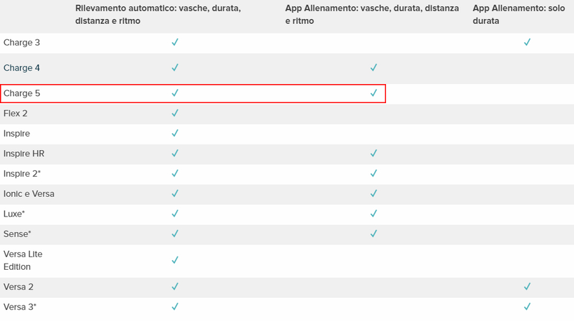

Come spiegato da @FMXHONDACR, il GPS non si attiva durante una sessione di nuoto. La distanza viene rilevata in base alla lunghezza della piscina.
Con questo Rilevatore puoi avviare l'attività manualmente dal'app Allenamento oppure cominciare a nuotare, e il riconoscimento automatico comincerà a registrare il tuo esercizio in base alle impostazioni sul tuo account Fitbit. Se l'attività è avviata manualmente, potrai controllare le tue vasche, durata, distanza e ritmo in tempo reale.

Il Fitbit Charge 5 calcola la tua distanza percorsa in base alla lunghezza della piscina inserita sul tuo account Fitbit. Il Rilevatore proverà a identificare le tue vasche ogni volta che nuoti in mare aperto, quindi potresti comunque vedere una stima del numero di vasche completate, tuttavia in questo caso non possiamo garantire prestazioni ottimali perché i nostri dispositivi non sono progettati per nuotare in mare.
Come detto sopra, non è possibile attivare il GPS manualmente per registrare il percorso durante una nuotata in mare aperto.
