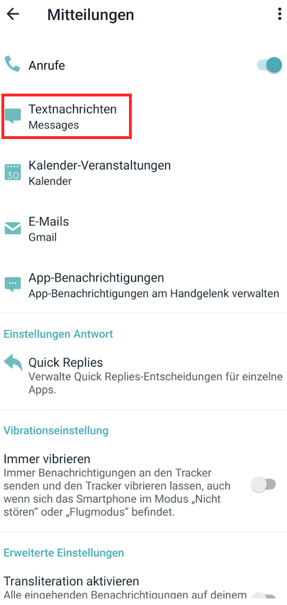

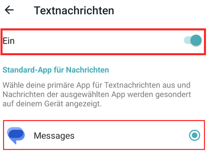

Bei der Einrichtung muss man unzählige Berechtigungen erteilen, und wenn du da mal irgendwo einen Zugriff nicht erlaubt hast, oder eine Benachrichtigung nicht zulässt ... 🙄 Ich hab' vorsichtshalber alles auf "Ja" gestellt, auch wenn ich mir nicht klar bin, warum auch Zugriff auf Kontakte und Telefon-App notwendig sein soll. 😕
In den Einstellungen für Charge 5 kannst du unter Allgemein - Mitteilungen auch noch die jeweiligen Apps für "Textnachrichten", "Kalender-Veranstaltungen" und "E-Mails" auswählen, falls noch andere außer den Standard-Apps von Android (wie z. B. What's App) installiert sind. Und unter "App-Benachrichtigungen" sind noch alle anderen, auf dem Phone installierten Apps, die Benachrichtigungen ausgeben können.
Fitbit-App_Charge-5_Einstellungen.pngFitbit-App_Charge-5_Einstellungen_Allgemein_Mitteilungen.png
Bei mir ist auf dem Pixel 4a nur Messages (SMS), kein WA.

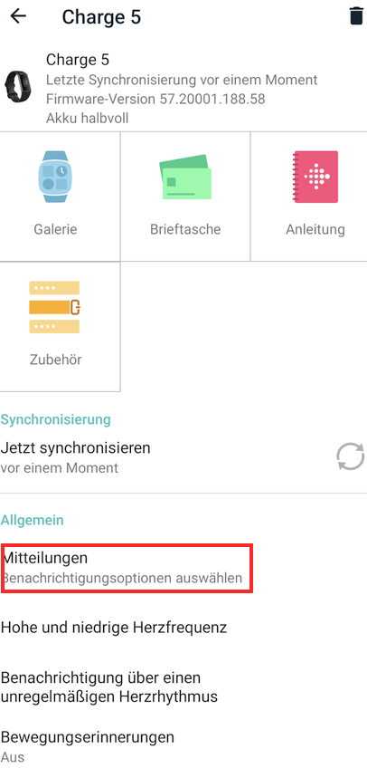

In den Handy-Einstellungen für die Fitbit App müssen alle Berechtigungen voll aufgedreht sein. Und in der Fitbit App - Profil - Chrge 5 - Mitteilungen musst Du dann einstellen, für welche Apps Du Benachrichtigungen bekommen möchtest.

Mein Problem war ganz banal. Ich habe nicht genau gelesen. In der Hilfe heißt es: "(1) With your Fitbit device nearby, tap the Today tab then icon in the top left. (2) Tap your device image then Notifications". Ich habe aber das "then the icon on the top left" überlesen und natürlich kein Bild meiner Charge 5 finden können. Klarer und verständlicher wäre:
(1) With your Fitbit device nearby, tap the Today icon.
(2) Click on the settings icon on the top left.
(3) Tab your device image.
(4) Go to notifications.

Nein, dieser deutsche Text ist noch irreführender! Wenn ich auf "Heute" tippe, sehe ich gar kein Profilbild in der App. Erst muss ich noch auf das Symbol für Einstellungen tippen...
Außerdem stimmt das "... dann auf dein Profilbild ..." nicht, wenn man mit einem Google-Account (statt Fitbit-Account) angemeldet ist.
Wenn ich rechts oben auf mein Profilbild tippe, komme ich nur in den Google-Account. Ich muss links oben das Rädchen für Einstellungen anklicken, um zur oben geposteten Ansicht mit dem "Charge 5", und dessen Einstellungen zu kommen.
