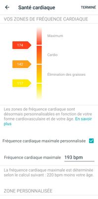

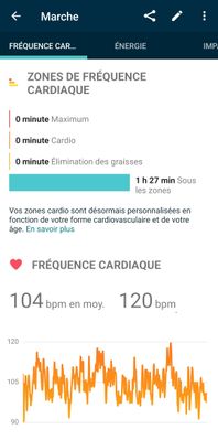

Bonjour,
J'ai une fitbit charge 5 depuis peu et j'ai du mal à comprendre le calcul des minutes actives. Je viens de rentrer d'une marche active d'1h30 et fitbit ne me compte que 2 minutes actives (ce n'est pas la 1ere fois que cela se produit).
Est-ce un bug? Puis je améliorer le calcul en personnalisant ma fréquence cardiaque max?
Je précise que ma fréquence cardiaque maximale calculée par l'application est de 193 (220-mon age).
Merci d'avance

Bonjour @Erylis,
Merci d'avoir posté dans la Communauté ainsi que d'avoir joint ces captures d'écran.
Pour obtenir plus d'informations sur la façon dont Fitbit calcule les minutes actives, veuillez consulter l'article Qu’est-ce que les minutes en zone active ou les minutes actives sur mon appareil Fitbit ?
Bon dimanche à vous.
