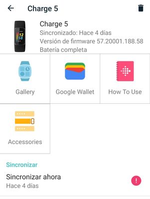

El viernes pasado actualicé la app de Fitbit. La noche anterior había cargado mi charge 5 al 100%. El mismo viernes noté algo raro que fue recibir una llamada en mi telefono, vi la notificación en el charge5 y luego de eso "murió". Quedó con la pantalla negra y nunca mas nada.
1. Probé reiniciarlo, es decir conectarlo al cargador, presionar 3 veces (esperando 1s entre cada) y esperar. No pasa nada pero la 4ta. vibración si se siente. Es decir, parece que reinicia pero sigue la pantalla negra, sin luces. Probé muchas veces
2. Probé cambiar reloj (watchface, skin) desde la app, pero sin suerte, ya que no se conecta y queda dando vueltas etc. por lo que supongo que no puede conectarse al dispositivo por bluetooth.
3. He visto en la App el mensaje o notificación de que no se pudo sincronizar ni conectar
https://imgur.com/a/BctDZBh
Que puedo hacer? Será un firmware nuevo que no funciona? Se podrá volver atrás de alguna manera?

He probado varias veces eso, incluso reinstalae la App, pero sin suerte. Además no se hasta que punto debería poder hacerlo sin que ninguna luz de ningún sensor encienda, pero bueno, no hay caso, me activa el símbolo de exclamación que se ve en la imagen luego de un rato

He leído el artículo, pero ningún ítem encaja.
Al conectar mí charge5 al USB, no enciende la pantalla, pero si vibra cuando presionó el botón para reiniciar las 3 veces que indica, e incluso siento la 4ta vibración pero no pasa nada
Además todo esto pasó un par de horas luego de que actualicé la aplicación en el Play Store....
No hay forma de flashear un firmware previo que funcione?
