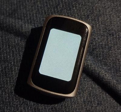

Bonsoir,
Je viens de me baigner dans un lac en respectant les 5 mètres pour ma Fitbit Charge 5.
Sur le retour, l'affichage était bon.
Après 1h après la douche et un nettoyant à l'eau du robinet, l'affichage flashé, puis là il est gris.
J'ai repassé un coup sous l'eau du robinet en la séchant bien et toujours rien.
Merci de m'aider

J'ai laissé la batterie se vider et je l'ai rebranché hier soir et l'écran fonctionnait.
Pas pratique d'attendre 5 jours

Je précise que j'avais mis le mode eau et j'ai bien frotté au niveau du connecteur du chargeur

Bonjour @AntoineVernier et bienvenue sur la Communauté Fitbit !
Merci d'avoir joint cette photo de la montre.
Je vous conseille de redémarrer votre Charge 5, en suivant les étapes décrites dans cet article de la page d'assistance.
Si le souci persiste, n'hésitez pas à contacter le Service client. Les conseillers se feront un plaisir de vous accompagner dans la résolution de votre problème
Bonne fin de dimanche.
