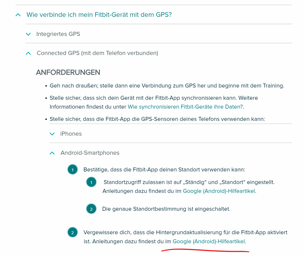

Nun merke ich, dass ich dir den Artikel für die GPS Aufzeichnung und deren Tipps eigentlich nicht mitgeteilt habe. Es tut mir leid. Ich war ganz sicher, muss mich entschuldigen. Im folgenden Artikel "Wie verbinde ich mein Fitbit-Gerät mit dem GPS?" findest du Tipps dafür. Dort findest du eine Liste. Das würde ich ausprobieren. Ich vermute aber, dass du diese Tipps auch schon vom Kundensupport bekommen hast.

1) Wie du vielleicht meinem Post entnehmen kannst, habe ich bereits sehr vieles versucht und bin frustriert darüber, dass nichts geholfen hat und meine Trainings nicht ordentlich aufgezeichnet werden. Wenn du nun schreibst, ich hätte nicht alles ausprobiert, ohne zu sagen, was ich denn nicht ausprobiert habe, dann ist das noch frustrierender. Das alles macht mein "fitbit-Erlebnis" noch schlechter.
2) Zu dem Artikel, den du gepostet hast. Der ist veraltet und enthält Links, die nicht funktionieren. Folgender Link geht zum Beispiel nicht:
Nichtsdestotrotz habe ich auch diese Einstellung überprüft.
Aber ja, ich habe deinen WInk verstanden und Mühe mich von nun an mit dem Support ab. Ich erwarte hier keine Antwort mehr und betrachte die Sache als erledigt.
