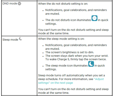

🤣 Sorry das ich jetzt lache, aber DAS finde ich schon etwas sehr ungünstig konstruiert wenn dem so wäre?! Hattest du den Schlafmodus über das Menü aktiviert oder automatisch? Das kann doch echt nicht sein, das Handbuch sagt dazu:
Also bei DND könnte ich mir das noch vorstellen, aber seither haben alle Tracker im Sleep-Mode den Alarm ausgelöst! Ich kann das jetzt im Moment nicht testen, aber ich das reproduzierbar?

Offizieller support chat auf twitter sagt dazu: Sleep mode must be turned off for your alarms to work.

Der Text vom Twitter Chat ist quasi 1:1 der Wortlaut aus der Bedienungsanleitung, die Michael zuvor schon gepostet hatte. Explizit der Wecker, der bisher immer davon ausgenommen war, wird gar nicht erwähnt.

das was dir da der Support geschrieben hat, macht im Bezug auf den Sleep-Mode keinen Sinn. Das ist der Auszug aus der Bediehungsanleitung 😏
