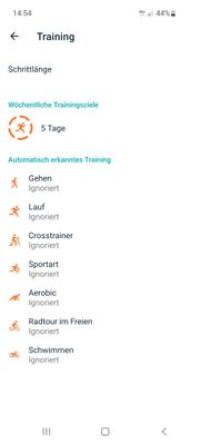

Ich kann aber selbst bestätigen, die Funktion mit dem "Gehen" lässt sich nicht deaktivieren, selbst wenn in der App etwas anderes steht. Siehe Screenshot anbei. Nach 15 min vibriert die Uhr und meldet, "Gehen erkannt"

Die Einstellungen dafür findest du in der Fitbit App ( Bild auf einem deinen Posts)
