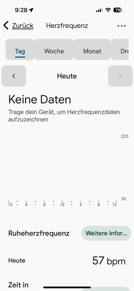

HI, die Herz bpm Daten in der FITBIT APP Premium IOS  Kategorie Tag  werden nicht angezeigt. Die Wochen,Monats ,Drei Monate und Jahr Daten werden angezeigt. Folgende Aktionen wurden eingeleitet ohne positiven Effekt: IOS Software ist aktuell, Bluetooth wurde deaktiviert und wieder aktiviert, Charge 6 mehrmals neu gestartet ,Smartphone mehrmals ein/ausgeschaltet. Bluetooth zeigt Charge 6 verbunden,die aktuelle bpm Rate (Gerade eben) wird auf der APP angezeigt,die Synchronisierung läuft , aber  die Tageswerte werden nicht angezeigt. Frage: Was tun?

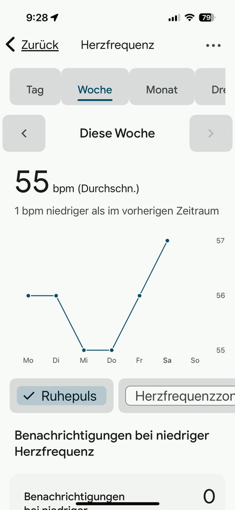

schon mal besten Dank für die ersten Fragen / Antworten.Anbei ein Foto.
LED leuchten ; Herzfrquenz wird am Charge 6 angezeigt; Daten werden `heute ´,`gestern`` und alle Tage davor `nicht angezeigt.20241130_082822990_iOS.png20241130_082815558_iOS.png
Die Lösung ; Es muss die 24 Stunden Datenaktvierung eingestellt sein .Das Problem gab es auch in der USA Community..
