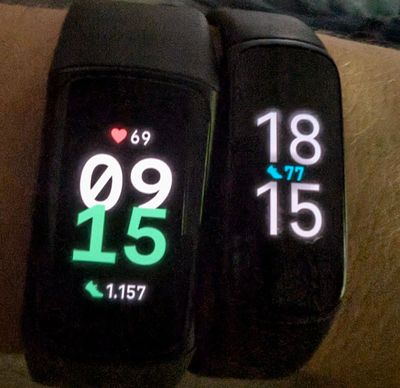

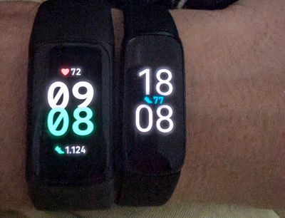

Zweitens der Schrittzähler. Ich hatte bis jetzt eine Amazfit GTR Mini, wo ich schon dachte, dass der schrittzähler unbrauchbar ist. Aber die Charge 6 übertrumpft es beim weit. Ich habe die Uhr jetzt seit zwei Stunden. In der Zeit habe ich vielleicht mit Ach und Krach 100 Schritte gemacht. Die Uhrzeit mittlerweile 1100 Schritte. Am es scheint so, als jede noch so kleinste Handbewegung als Schritt gezählt wird. Ich habe schon mittlerweile alle Einstellungen durchgeforstet und nichts zu intensivität gefunden. Ich habe auch den Tipp mit der dominanten und nicht dominanten Hand ausprobiert. Es bringt aber gar nichts. Selbst wenn ich jetzt einfach am Smartphone und durch das Forum scrolle hat er mir mittlerweile 30 Schritte gezählt, obwohl ich die Hand nur wirklich minimal beim scrollen bewegen. Kann es sein, dass der schrittzähler defekt ist (und vielleicht deswegen der Karton schon aufgebrochen war, weil es Retoure war) oder ist es normal bei der fitbit, dass der schrittzähler vollkommen unbrauchbar ist?
Ich habe heute ebenfalls eine Fitbit Deluxe bekommen und gerade einmal angelegt am selben Arm und siehe da, während bei der Luxe kein einziger Schritt registriert wurde, wären es bei der Charge 6 in der Zeit 33 Phantom Schritte.
Das kann doch niemals normal sein?
Mittlerweile bin ich ziemlich enttäuscht von Fitbit. Die Luxe hat eine Verarbeitung unter aller Sau mit scharfkantigen Rahmen und zu tief eingepressten Display und bei der Charge 6 dreht der Schrittzähler am Rad...
