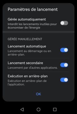

Bonjour,
Je souhaitais partager la manipulation que j'ai effectué et qui visiblement semble fonctionner depuis quelques jours. Dans détails de consommation d'énergie de l'application, puis les paramètres de lancement, J'ai décoché la gestion automatique et mis manuelle. Et depuis je ne perds plus la connexion avec mon téléphone.

Bonjour,

Bonjour @Kbjh007 !
Merci de ton retour indiquant la manipulation que tu as effectué et qui a fonctionné pour ne pas perdre la connexion. Bonne continuation !
